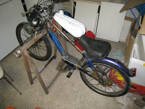

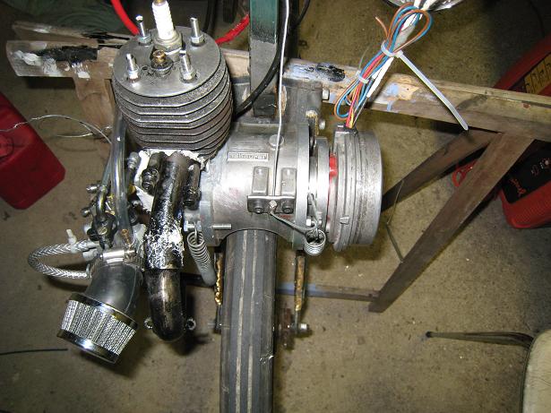

voila des news fraiche du promo: je vous laisse poster vos commentaires Wink

Bravo du a fait un sacret boulot en si peut de temp Respect Respect

oula lol ce n'est pas l'écart entre les 2 postes lol depuis il c'est écoulé des mois! Mr. Green

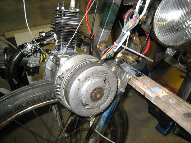

la ca avance pas mal! on a fixé un verin sur le moteur aussi mais il ne sert a rien pour le moment puisque le moteur ne démarre pas Laughing
tres peu de compression, une fuite... bref on est en train de réparer ca Wink

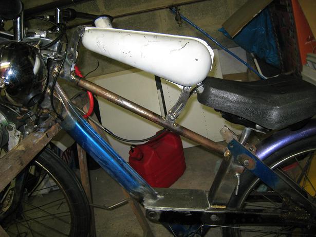

hadrien !! c est ecrit garde boue tole interdit!!
c est ce que tu a non .... a l arriere .
sinon beau boulot ....

arf oui c'est bien ce que j'ai, je n'avais pas fait attention a ca Confused bon bah il reste plus qu'a en mettre un en plastique Laughing

Beau boulot hormis le carbu vers l'avant et le filtre à air trop petit. Pour un début ca devrait envoyer ca!!

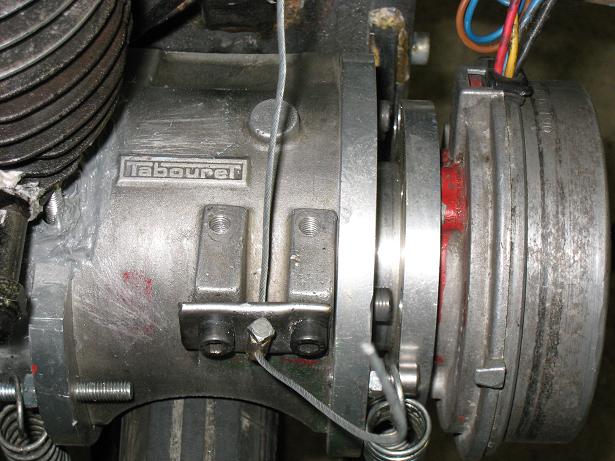

Une petite question , le carter moteur Tabouret est -il aux normes "promo" , cad respecte - il le plan carter promo ?

on ma déja posé la question lol
le carter principal ne dépasse pas les 100 donc il respecte le réglement promo!
pour Crusty, le haut moteur va etre démonté car vraiment pas propre niveau prépa donc on attend du matoss la, dont un nouveau carter moteur et un autre carbu avec une autre boite a clapet vers l'arriere, nouvelle culasse, nouveau cylindre car nouveau piston, nouveau galet! Bref, que du neuf Fou
Petite info, je recherche un cone pour allumage motoplat a rotor externe si quelqu'un a ca? Very Happy
la je suis sur le travail d'une culasse mais ca demande du temps , beaucoup de temps et que je n'ai pas en ce moment car le bac approche et les concours aux écoles apres bac aussi donc énormément de taff! Mais tout ceci ne m'empechera pas de courrir cet été et de pourrir les padanus( hein stef lol) Bravo

SALUT

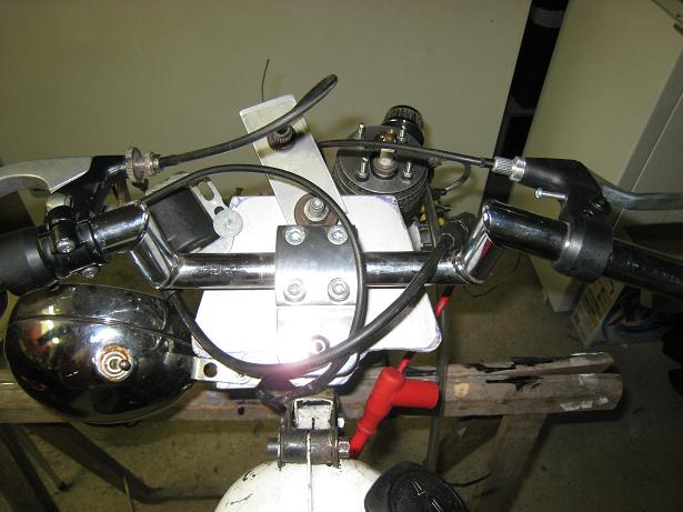

je te conseillerai aussi de modifier ton systeme de fixation du cable de la sirette car tu vas en changer souvent et je sais de quoi je parle. sinon ta prépa me parais interessente. Bravo

je ne vois pas tres bien comment changer la fixation cirette? je pensais déja remplacer le cable par un cable d'embayage vraiment plus costaux Shocked
