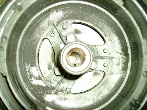

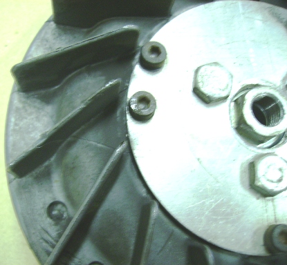

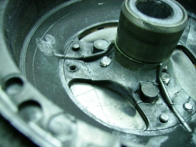

Dès qu'on a enlevé le cache allumage le probleme nous a sauté au yeux : volant fissuré de partout malgré le renfort.
Vue intérieure, on voit bien les 3 branches completement détruites, et un fissure sur la circonférence:
Vue exterieur, on voit la plaque de renfort et la fameuse fissure
Gros plan:

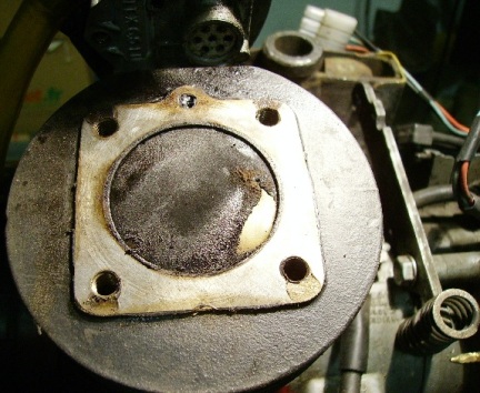

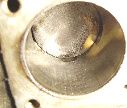

Voila, ensuite demontage de la culasse, gros soulagement le cylindre est nikel. On remarque au passage une grosse dissymétrie du balayage, va falloir arranger ca.

Une question : Est-ce que ton moteur vibre beaucoup?
Avec ton renfort, le volant à du prendre du balourd et il n'aime pas les vibrations, il faudrait peut-être l'équilibrer.
Pour cela, il faut un banc avec 2 accéléromètre placé à 90°, ça marche bien.
L'an dernier j'ai fait des TP d'équilibrage à l'IUT de Saint-Malo et un de mes élèves m'a demandé s'il était possible de monter un volant de solex dessus. C'était faisable, mais je n'ai pas eu le temps d'essayé, avant de quitter l'IUT Sad

Bin, c'est clair que le volant n'a pas été equilibré, pourtant il ne vibrait pas.
Et equilibrer un volant bin c pas facile, je me suis renseiller aupres d'un boite qui fait ca sur paris, Oauis pas de probleme, ca fera 100€...
Sinon faut trouver des bobineurs sympa.
Mais je ne suis pas sur que meme equilibrer tiptop le volant ne casse pas, car pour moi il subit aussi les contraires du champs magnetique et donc un couple oscillatoire...

Il ne te manque pas une vis BTR sur ton renfort? le ballourd peu venir de là. Evil or Very Mad

Non la vis s'est barrée quand le volant a cassé
