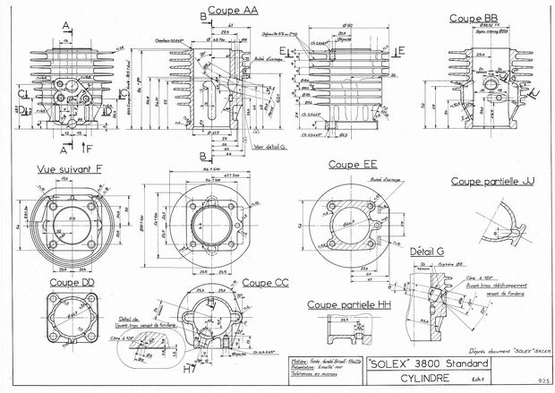

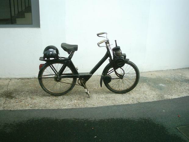

bon le solex 3800 , je l avait mis de coter et il me restais des bricole a tester , mon nouveau cylindre et la culasse qui va avec : comme le 3300 preparer ; les diagrammes sont assez ouvert , 110° / 160° avec surfacage de 1.6 mm sur le cylindre et 1.5 mm a la culasse , plus une retouche serieuse des transferts depuis la doc technique , a savoir les 2 transfert ont ete legerement a grandis sur la section ; de 8 mm , ils sont passer a 8.5 mm , la partie du bas a ete ralonger de 5 mm dans le prolongement du cylindre .
les perfs sont largement meilleurs ; env. 55 km/h a 6800 / 7200 tr/mn .
le pot est de nouveau en modif avec une section maxi au reglement .
la doc :
beaucoup ne font pas cette recherche , je conseille donc de voir sur le site de BERNIQUE , via VSX25 .

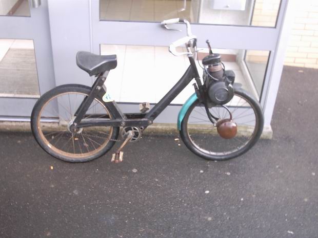

le solex 3300 preparer , le moteur est quasiment reparer manque de souplesse du a un probleme d etancheite , roule presque a la meme vitesse .
son look est assez depouiller et semlbe ne pas etre trop abimer .
il a recuperer le pot du 3800 qui fonctionnais tres bien , les freins sont enfin fonctionnel , les pneux sont usager mais permet de rouler sans crainte .
