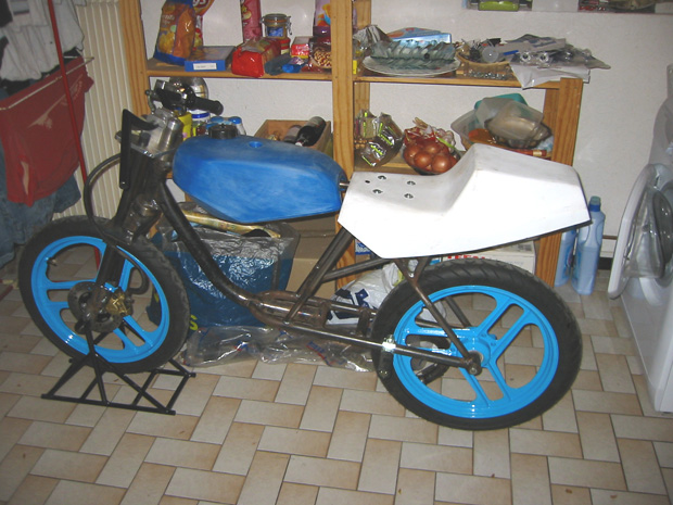

Une petite scéance de bricolage viens de se terminer et j'ai maintenant un frein à disque opérationnel à l'avant et une fourche terminée. Mr. Green

et ben ca ira!
les petits diners en tete a tete avec ce superbe chassis!;
je suppose que le moulin est dans le chambre! Laughing

C'est vrai que le matin ca met de bonne humeur que de prendre le p'tit dèj tout en pouvant mater un peu mon solex...ca me motive ( pas pour aller au boulot mais pour bricoler le solex).
Oui le moulin est dans la chambre Mr. Green ...avec le pot d'échappement, l'allumage, etc...mais bientôt il sera sur le chassis...à suivre Laughing

j'attends la suite avec impatience.ca sent la sortie
(je me le gardait celui la de coté)
rassure moi il te reste un peu de place pôur ta petite femme Laughing

tres bon boulot par contre il manque les renforts lateraux sur ta poutre 2002/colonne .
steph team a l'epoque a casse un cadre en deux a 90km/h
il sont indispensables
la chaudronnerie al'air facile pour toi fait le avant de peindre.

En fait, ma copine n'est pas la la semaine donc j'en profite pour mettre du bordel chez moi quand je bricole mais je vire tout çà de la cuisine au garage quand elle est là...Je veux pas me faire trucider....
salut Olisox
Merci de tes conseils, je te rassure c'était bien prévu au programme de la prochaine scéance de soudure justement en même temps que la fixation du réservoir, (là il est juste posé pour faire joli).
