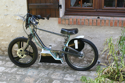

ca y est ma machine retourne Very Happy Very Happy Very Happy
2-3 petits réglages, un coup de chiffon et zou direction ancenis le 15 septembre Mr. Green
apres 9 mois en morceau, ca fait du bien!
les differences sont peu visibles mais bien la:
- nlle fourche
- frein a disque avant
- nouveau reservoir
- arriere du chassis affiné pour "rentrer le detente"
- tube entre le té de fourche et la potence
- nouveau support cirette
- barre de rigidification du V du chassis démontable
voila grosso modo ce qui a changé. d'autre choses sont prevues mais ca attendra Surprised
maintenant on va bosser sur le futur moteur Rolling Eyes
rendez vous donc a ancenis avec des perf. qui je l'espere seront équivalente a 2006. objectif: prendre du plaisir et voir la progression des mes collegues qui devraient sans trop de probleme me pourrir Wink
un tite photo du chassis en attendant les autres... :

On est tous contents de te revoir sur la piste.
Nan je déconne, on fait la tronche mais on n'a pas le droit de te refuser vieille raclure!!! Mr. Green Pourvu que ton tromblon ne soit pas aussi rapide qu'il est beau...
Comme d'hab, t'es le bienvenu la veille à Oudon pour la traditionnelle "pasta-partie" Wink

Bravo ouah le solex magnifique !!!!
il manque juste le pédalier...(je te conseille shimano plutot que sram...
à + vb Wink

Pfioulala, il est beau... Là, y'a des leçons à prendre...
Alors à Ancenis, ton prog, c'est juste des leçons de design ou également des leçons de pilotage ? Razz
Dernière question : après superman l'an dernier, tu nous fais quel super héro cette année ? Mr. Green
