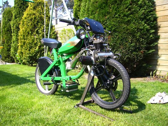

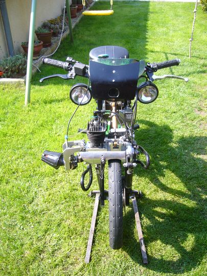

ça avance je bosse comme un fous entre ça les cours et bosser pour gagner des sous pour l'équipe ça devient très chaud
bilan des essais
10 000 tr/min 63 km/h avec le galet de 41 mais ligne droite un peu courte
un roulement de tete de bielle volatilise
pipe de honda (sous marque tnt) fendue
axe de support moteur casse faut dire que ma piste d'entrainement se rapproche un peu d'un terrain de cross il parrait que le goudron est moyen à nouziers trève de discussion voilà la bete
sinon le buget pour nouziers est enfin boucle je sias pas trop comment
objectif ne pas passe sous les 150 euros à la fin de la saison on est actuellement beaucoup plus bas

le galet de 41mm c'est un peu light pour Nouziers... Perso làbas j'opte pour 45 ou 46mm.
