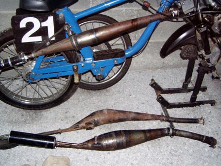

En vu ce WE :
1. Réglage carbu (gicleur, aiguille, boisseau.etc...) avec le pot actuel qui fera au minimum l'endurance au RnS (plage d'utilisation 4000-8000)
2. Essai des deux autres pots pour voir ce qu'il est possible de sortir de ce petit moteur.
Le pot maison fait environ 102 cm (hors tube de fuite)
Le Leovinci fait environ 86 cm
Le Gianneli fait environ 78 cm
Je me demande vraiment ce que je vais pouvoir tirer de ce moteur... Avant l'arrivée du nouveau cylindre (toujours en cours bien sûr)

n'essaies pas le Gianelli, ton villo n'aprécierait pas... Mr. Green Et puis c'est trop dangeureux pour une pin... enfin un pilote comme toi... Mr. Green
