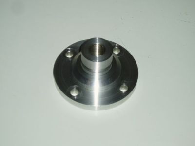

revision generale ce we suite au 6h d'augan (3 heures pr moi Embarassed Crying or Very sad )

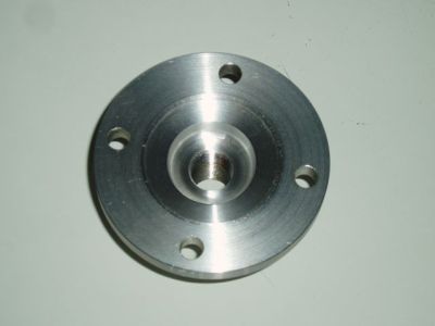

actuellement ma machine attend son nouveau plot de culasse (je viens de le terminer). je le monte vendredi soir, j'essaie ma nlle config moteur speciale "ancenis" et je charge le traffic ds la foulée !!!
Rolling Eyes enfin ca c si tt va bien Surprised
bah oui parce que en fait je bosse sur paris et mon solbar est sur orleans donc c pas facile a gerer Mr. Green
objectif: plus de reactivite moteur avec un carbu + petit et nouveau plot de culasse avec forme et volume different et squish reduit.
oui ca fait bcp de modif. d'un seul coup mais la je manque serieusement de temps. donc si ca marche pas, je repasse la config. "std ...

jolie taf.
çà ressemble a un plot de 50 mk pro Wink .
du moins de l'interieur

Du couple en perspective avec une telle forme de culasse, je connais pas ton Tx de compression mais une telle forme ne favorise pas les hauts régimes.

je copie ce qui marche, pas besoin d'aller reinventer quoique ce soit a ce niveau la. jme suis inspiré de formes de culasse de moteurs qui font 440cv/l et prennent 14000rpm...
c vrai que sur la photo, le volume parait tres petit mais pourtant yen a (du volume) Mr. Green
