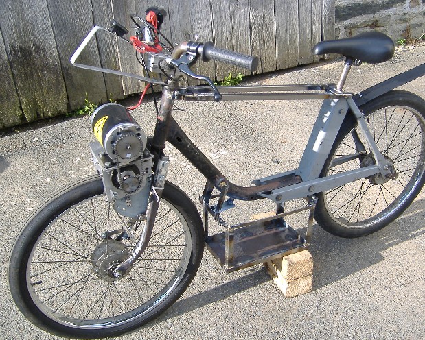

Après pas mal d'essais et de réflexion, j'ai décidé de modifier le cadre RnS-2010.
- Les batteries en hauteur nuisent à la tenu de route.
- Le cadre manque de rigidité en course et au freinage.

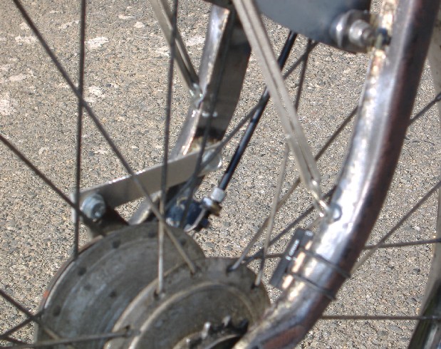

Le premier chantier a concerné la fourche que j'ai renforcé en fermant le cadre grâce au brasage d'une tôle de 1,5mm d'épaisseur.

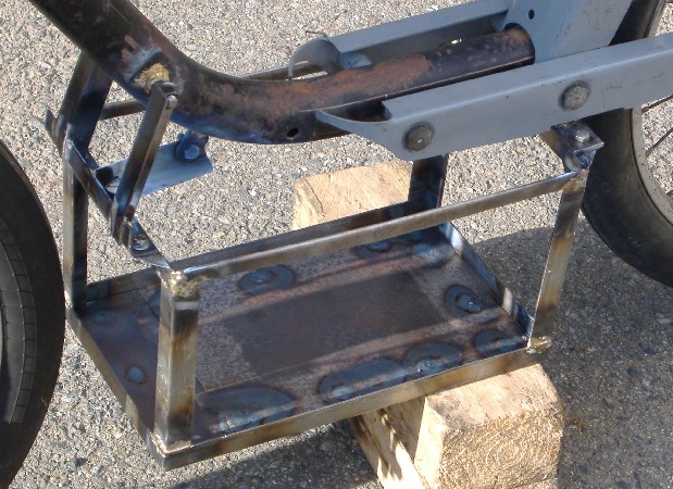

Le second chantier a été plus conséquent. Le seul endroit où mettre les batteries en améliorant la répartition des masses est sous le cadre mais comme ce montage interfère avec les pédales, j'ai hésité. Finalement, j'ai supprimé les pédales et construit 2 pattes de fixation qui supporte un bac à batterie en cornière acier. Pour l'instant, le bac à batteries tient avec 4 vis M6 mais je cherche un montage rapide qui me permettrait de changer rapidement de bac à batteries.

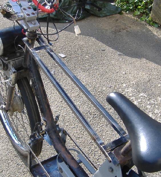

Pour améliorer la rigidité du cadre et supporter les accessoires, j'ai créé une barre de renfort entre selle et colonne de direction.
Ce qui au final donne ça :
Il me reste à renforcer la liaison entre le T de fourche et l'axe de la fourche.
