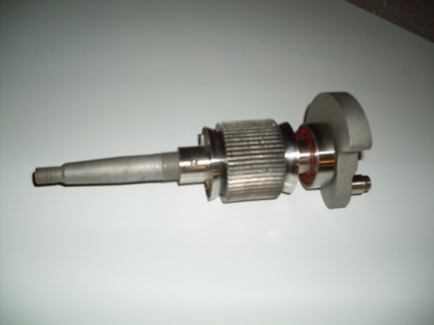

voila mes dernieres modifications apres mes petits deboires de desserage galet qui m'ont couté un redemontage du moteur et un arrachement de metal sur la soie du vilo j'ai essayé de renforcer le blocage du galet avec un systeme de vis pointeaux au nombre de deux qui imobilise la noix coté allumage on verra si cette modif portera ces fruits prochainement car le moteur est en cour de remontage peut etre que certain on deja eu se probleme avec un montage type tabouret toutes combines est bien venu afin de palier a ceci.
