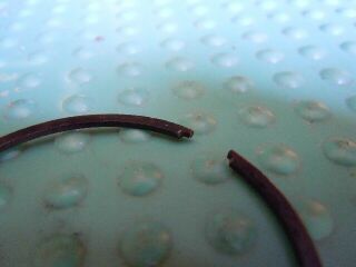

une petite presentation du segment qui a fait chaumont on y voit un leger matage au contact de l ergo

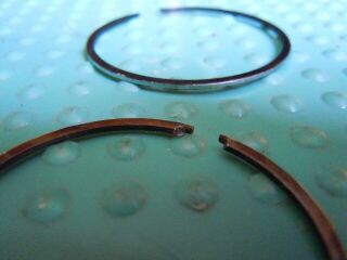

et la le segment apres ozoir on peu y voir la forme de l ergo c est impressionnat au bout de 5 hrs de course
si quelqu un a une idée merci
sachant que sur celui d ozoir j avais effectué un petit chanfrein sur le segment pour justement evité se probleme

salut c'est le probleme des pistons bidalot (et aussi surment des autre) l'ergot est un peut fort et demande a etre repris si tu veut que ton segment y loge corectement, a tu une trace d'usure sur le cylindre au niveau de l'ergo ??

non je n ai aucune trace d usure sur le cylindre

Xavier, avant de monter tes segments, mets-leurs un petit coup de lime pour agrandir un peu le logement de l'ergot.

c est justement ce que j ai fait phil est c est pire d ou ma question
