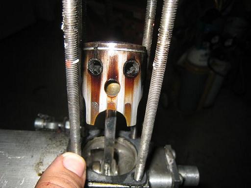

salut à tous,
suite à la course d'ozoir ou le sox a vraiment bien tourné des marques sont apparues au démontage, ainsi j'aurai voulu avoir vos avis sur d'ou cela peut il provenir?
Merci

1 : tu met quel huile?
2 : tu a combien de degré d'écart entre ton échapement et tes transferts arrières?
3 combien de jeux piston/cylindre?
4 : pourquoi tu ne monte pas la boite a clapets que je t'ai vendu?
pour moi tes gaz de combustion ne sont pas encore évacués quand tes transferts s'ouvrent, du coup tu calamine tes transferts
P.S. : la question 3 et 4 sont pour info perso... Laughing

comme crusty vérifis ces parametres mais tu tourne avec combien de % en mélange et quel sorte d' huile pour calaminer ainsi au bou de 5h lesior ou isio 4.

2,5 parfois 3% de XR77
et je suis dans les normes 120/160 donc dans les 4à degré d'écart.
ton admission est sur l'autre moteur crusty Wink

tu l'a réalesé puis déglacé comment ton cylindre?
la géométrie est bonne?
tu l'a déglacé avec des pièrres ou avec un flex-hone?
Pour moi tes gaz d'échapement passent faire coucou au piston par les transferts ce qui expliquerai la calamine mais avec 160/120 ca parait bizzard...

non il n'est pas réalésé, peut etre un peu vieux? il faudrait que je vérifie le jeu piston/cylindre mais avec quel outil?
qu'appels tu la géométrie ?
le segment est rincé de chez rincé en tout cas, peut etre cela vient de là? Rolling Eyes

juste par curiosité ton ergotage segment tombe dans un transfert j'ai l'impression d'apres la photo...

c'est exacte Wink

DELIRE la calamine dans les transferts, première fois que je vois ça Fou
essaye avec la A747, pour voir si il y a une différence

voila ce que c'est de vouloir s'accrocher au diabolo!!!
je n'ose pas te montrer l'intérieur du diabolo les segments sur le moteur d'ozoir ont fait orges,metz!!!
a mon avis problème d'huile!!

Razz Razz l'huile? bizare tout de meme c'est de la castrol XR77. beaucoup de solex tournent avec et je n'ai jamais entendu parlé de ce probleme! puis le segment est rincé donc cela vient peut etre de là!
on va voir pour réaléser et mettre un autre piston avec de meilleurs segments Wink

Meilleure solution tu testes avec un piston origine 3 segments et tu regardes si ca fait la même chose ...

revois deja ton emplacement de l'ergot car tomber dans un transfert l'use prematurement tu a meme eu de la chance de pouvoir finir ta course sans le casser...

bof non, il est tres bien l'ergot ici, il est lubrifier comme ça Razz
puis il risque pas de se prendre dans le transfert arriere, il est pas assez profond Wink

pour le transfert qui tombe en face de l'ergot aucun risque c'est comme ca d'origine sur ce piston de beta RR, si monsieur beta fait ca c'est que c fiable (quand je dit M Beta je ne parle pas d'hadrien...).
pour le jeux cylindre piston si tu n'est pas outillé ton non plus tu fait au jeux de calles, comme pour les segments.
d'origine sur ces piston la tu a déja 0.50mmde jeux à la coupe, donc c'est sur que c'est vraiment pas top, c'est pour ca que je ne met plus ces piston la... faut mieux un mono segment sans jeux que 2 segments avec... (en plus toi tu a pris le modèle mono segment, tu cherche vraiment les ennuis). tu avait combien de jeux au montage et combien maintenant?
Normalement avec la XR77 aucun soucis, elle calamine bien moins que la 747 Wink

je choppe des cales et je dirai ce qu'il en est du jeux.
ca sent le réalésage à plein nez Mr. Green
