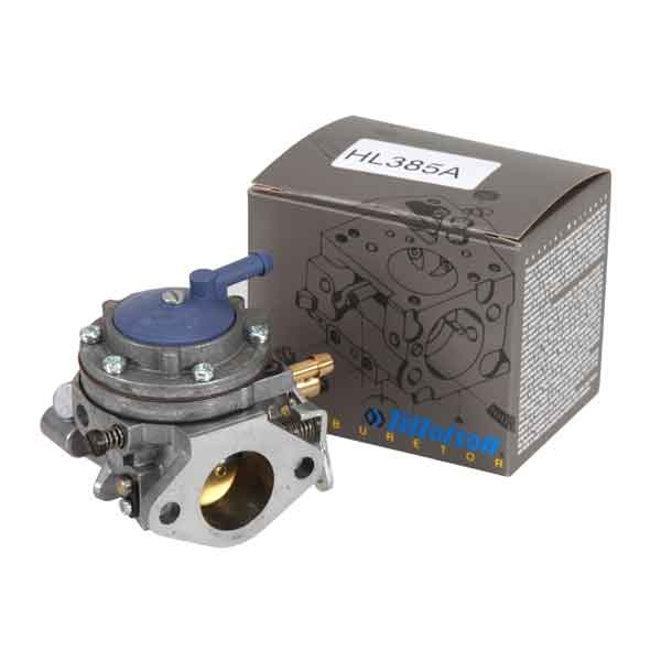

suite à mon gros pb de pompe à essence à Ozoir, j'ai décidé de changer de type de carbu.
le modèle que j'ai acqui est un tillotson HL 385 A, qui équipe les karting de 62 cc.
Venturi de 19.8 mm.

tu as commandé le carbu en allemagne sur ebay je suppose on en trouve a de tres bon prix maintenant il te faudra realiser une depression sur la pipe pour activer la membrane moi j'aurai preferé le modele ou la depression est integré mais sans doute qu'il n'existe pas dans cette petite section de venturi.
En attendant bon montage et bon réglage mais je pense que tu va apprecier la simplicité de fonctionnement de ce type de carbu tiens nous au jus du resultat.

l'inconvénient du modele avec la dépression intégrée est qu'il faut vraiment faire gaffe au montage à ne pas foutre de la pate à joint dans ce petit trou.
La prise dedépression déportée permet d'avoir une plus grosse section d'aspiration ( ce qui est pas mal quand tu as un réservoir sabot)
Pour ça un joint papier est excelent.

Pour ma part c'est joint cale teflon joint tout ceci se trouve sur le site itaka au detail et se montage fonctionne tres bien reduit le contact metal metal entre la pipe et le carbu, et est parfaitement étanche sans boucher le petit trou de depression.

Pour répondre à steph, à troyes le pb a commencé et c'est dégradé de façon exponentiel.
je soupçonne une usure des sièges de pompe provoquant à haut régime (forte inertie des billes) des blocages bille/siège.
sinon, la pompe que l'on m'a confié à ozoir était neuve mais CHINOISE, j'ai du vécu dans ces pompes qui sont vraiment de la M...E.
Donc, jevais dans le bon sens en enlevant des composants (pompe, résrvor d'appoint, pipe souple) car source de panne en moins.
De plus, le carbu est neuf, je pense qu'en terme d'aérodynamisme, tillotson doit être un cran au dessus de dell orto, diste moi si je dis une connerie.
