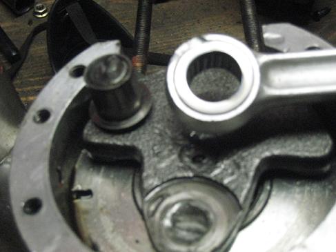

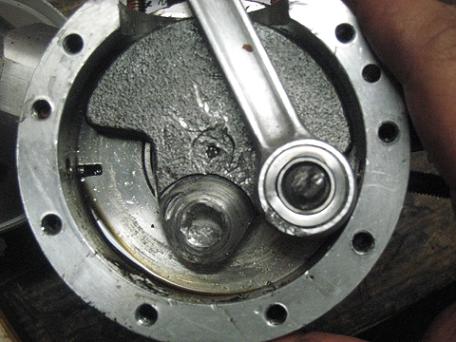

Félicitation hadrien c'est que tu deviendrais bon lol avec ce type de casse...
Dom54
Inscrit le: 02 Fév 2006
Messages: 283
Localisation: NANCY (54)
MessagePosté le: Mar 22 Juin 2010 à 20:31    Sujet du message:
Répondre en citant
un peu de colle et hop, c'est reparti Mr. Green
Tu peux faire un point de soudure aussi !!!
Bon sérieusement, décomprime (ton moteur !) et ramène ta fraise dimanche qu'on s'arsouille un peu !
Inscrit le: 02 Nov 2005
Messages: 1842
MessagePosté le: Mar 22 Juin 2010 à 21:00    Sujet du message:
Répondre en citant
c'est que mon avis personnel, mais pour casser un maneton sur un promo faux deja prendre presque 9500 à 10000, et pendant quelque heure, si tu casse un maneton au bout de 1h ou 2h, c'est souvent due a un mauvais montage ou choix de compossant,(roulement de tete de bielle), ou un defaut dans le vilo monté (la tu peut rien faire),ou un mauvais choix de volume de compression.
analyse deja ça et ça devrai aller mieux
A dimanche
Inscrit le: 16 Nov 2006
Messages: 1734
Localisation: 94
MessagePosté le: Mar 22 Juin 2010 à 21:11    Sujet du message:
Répondre en citant
j'avais un taux de compression bien trop élevé je pense et j'ai les cages à aiguilles ont bleui, lorsque j'ai enlevé la bielle toutes les aiguilles sont parties d'un coup! donc bon, demain je remonte un vilo, je décomprime un peu puis on vera ce que cela donne Wink
Inscrit le: 15 Oct 2005
Messages: 2213
MessagePosté le: Ven 25 Juin 2010 à 13:10    Sujet du message:
Répondre en citant
tient j arette pas de te le dire aussi !!!
ton taux de compression , rafi rappelle toi de nuit sa culasse bidalot ,combien de fois je le lui est dis .....
c est pas la bonne Razz Razz Razz Razz
je t avais pas aussi parler de changer les roulements de bielle ,il y a deja de belles lurette.. Mr. Green Mr. Green
mais comme toujours pépé a tord Razz Razz Razz Razz Razz Razz
et je parie aussi que pour la course de dimanche tu remets une autre bielle stock
Fou Fou Cheers Cheers Cheers Cheers Cheers
pépé ( mécano d un dimanche a chaumont Razz )
Messages: 1734
Localisation: 94
MessagePosté le: Ven 25 Juin 2010 à 20:03    Sujet du message:
Répondre en citant
bah non, pour chaumont je remet la meme bielle et j'ai foutu un coup d'arc sur le vilo et ca tourne plutot pas mal Razz
