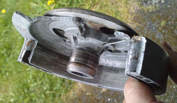

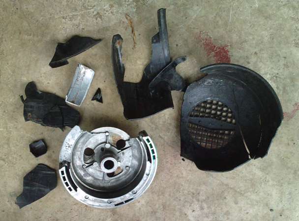

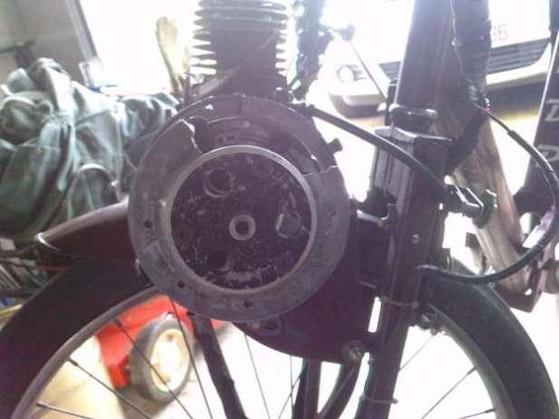

voici les photos du volant qui a causé l'accident a edwige (voir post nouziers) je mets les photos pour éviter de faire juste un renfort comme cela,car ça va bien pour une cetaine prépa moteur,l'année dernière avec se volant pas de soucis pourtant le moteur prennait au max le mème nombre de tours que cet année sauf que cet année les tours il est a plus longtemps,pour ete plus claire le moteur reste plus dans les haut régime qu'avant,se qui a du provoquer la casse.Et je pense qu"il est bon de prendre les aimant avec le renfort car c'est les branche qui casse souvant mais a un certain point ces les aimant qui lache.et je pense aussi faire un bon cache volant en ferraile.Car on a vraiment frolé la catastrophe et ça je ne l'accepte pas.
Grosse a ma ptite edwige pour qui je lui avait préparé se moteur pour quel prenne plaisir et quel fasse une belle courses,mais ça a tournée autrement
Furieux Furieux Furieux

C'est franchement impressionnant comme casse. On peut aisément imaginer les conséquences !

Shocked Shocked impressionnant!!!j'ai le meme type de renfort que toi je vais modifier ça..

Ce WE au RnS un volant à explosé durant l'epreuve du radar, il avait je crois un renfort dans le même genre. Il y avait du public de chaque coté de la piste et on a retrouvé des morceaux 20m plus loin (et pourtant il y avait un cerclage autour du cache volant...)
Je mettrai la photo des restes du volant pour sensibiliser à ce risque de casse, (pas pour accuser le gars, ca aurai très bien pu être moi) parceque ca fait un peu peur.
Je suis bien rassuré d'avoir mon nouveau volant super mega renforcé depuis ce WE...

ça fait longtemps qe je n'ai pas touché à un volant d'origine mais au début de l'évolution des moteurs de Solex, nous avons eu le même problème. pour tenter d'y remédier, nous avions trouvé plusieurs solutions. même 30 ans après elles ont sans doute encore un peu de valeur.
1: ne JAMAIS usiner un volant d'origine. toute matière retirée est de la solidité en moins. même pas retirer les ailettes.
2: ne JAMAIS faire aucun trou dans le volant (là je vois 3 filetages supplémentaires d'où sont probablement parties les ruptures.
3: si possible monter les volants à petits trous (comme celui d ela photo) et encore + si possible ceux avec 6 nervures. c'est sûr, ils doivent se faire rares!
4: ne JAMAIS démonter les volants avec un autre extracteur que celui d'origine (avec l'écrou épaulé)
5: passer les volants au détecteur de criques... hélas, il y en a peu de "bon pour le service"
6: monter une protection en tôle solide sur l'ensemble de la périphérie
7: ne jamais oublier que le volant d'origine a été conçu pour un régime inférieur à 5000t/min et fabriqué dans un matériau "passe partout" chez SOlex mas pas du tout judicieux pour prendre de l'inertie.
tout le monde à fait le calcul: à 9000t/min: la vitesse circonférencielle du volant est de 240km/h environ... et à 10000t/min, on atteint 270km/h...Si on ajoute la vitesse du Solex, on obtient une vitesse instantanée en haut du volant de + de 300km/h.
Et je ne vous parle pas de la force d'inertie!! d'autres que moi seront plus compétents pour la calculer
