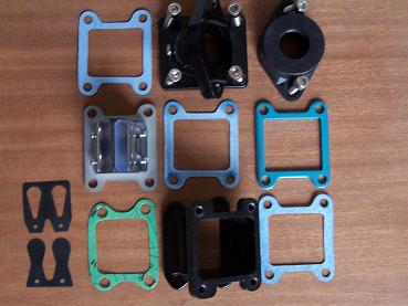

Confused c'est bien ce que je craignais !!!!
tu va avoir des fuites entre les deux lamages de la cale et la boîte à clapet.
seule solution, tu visses ta cale à fond, et tu remplis les deux lamages avec une colle bi composant chargée métal et tu refais le plan de joint.

j aime pas les gros clapets!! Mr. Green
sa fait rien de plus a part de mettre du volume mort..
en plus bien sur Mr. Green Mr. Green Razz Razz

tu n'as pas bien lu pépé, tu as du oublier tes lunettes Laughing Razz les clapets sont venturisés. rempli de résine retravaillée si tu préferes Wink
grosso modo, pas de volume mort . toutes les pieces présentes sur la photo ne seront pas montés!juste les clapets et la pipe souple
