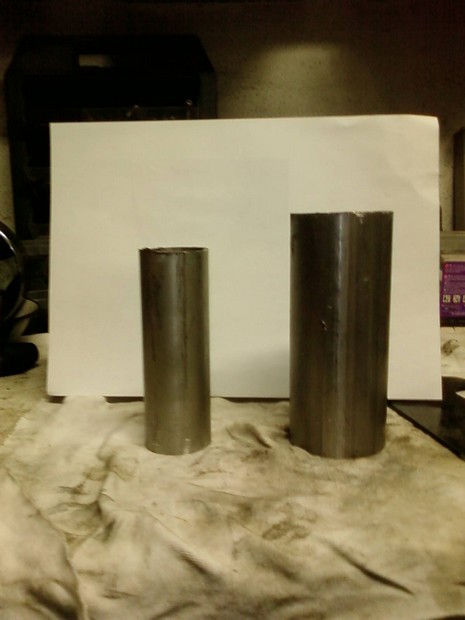

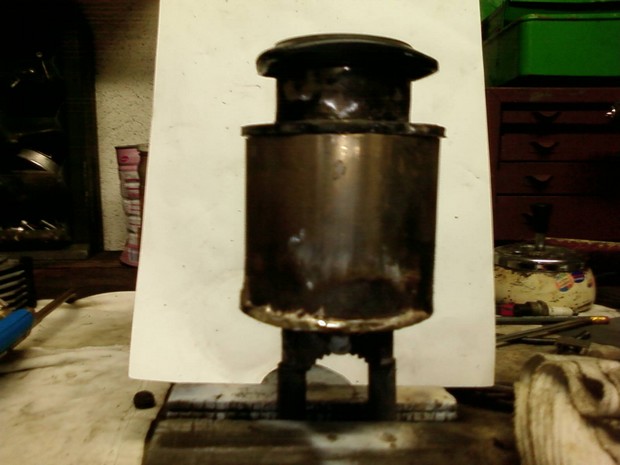

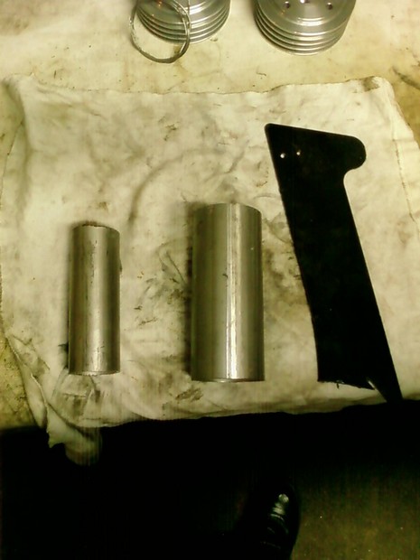

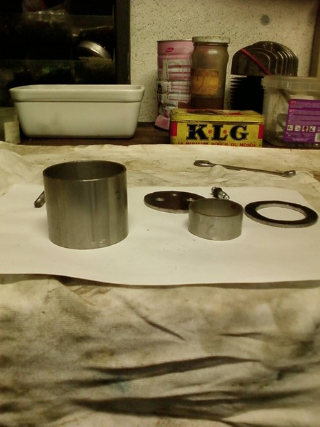

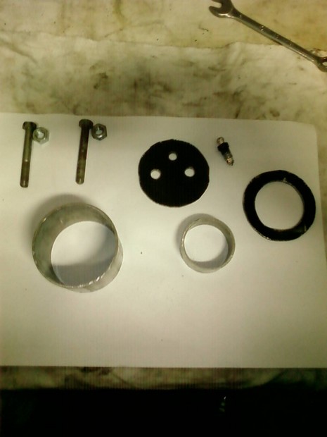

n'ayant pas trouvé en casse un réservoir tampon, j'en ai fait un avec la matière 1ere que j'ai trouvé dans l'atelier:
2 tubes en acier de diamètre différents + un morceau d'acier plat
découpé 2 bout dans les tubes, et fait 2 couvercles dans la tôle
pour le fond du réservoir,j'ai percé 1 trou taraudé pour y mettre une vise de purge de frein auto,puis 2 trous pour y mette 2 tiges filetées pour le support.
et voila, une fois assemblé, reste à nettoyer poncer,et peindre
