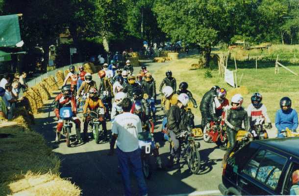

Au départ des essais

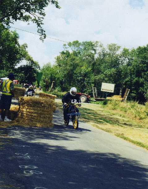

Au passage de la chicane en bottes de paille

salut
Nous étions également à cette course...
Dans les protos de l époque, les roquettes étaient présentes!
Rien que sur la photo du départ, tout a droite antony mon collègue au départ (27) entouré de François Girard (1) et de Jacques Sikula (2), et un peu plus à gauche Rebillon (0). Croyais moi ces trois derniers ne faisait pas dans la dentelle et ce rendaient coup pour coup! Ça marchait du tonnerre ces solex la...
J ai la nostalgie du challenge d' Indre et Loire de ces années... Elles resteront pour moi les plus belles années solex...
