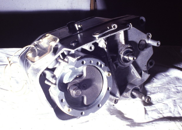

Il fut une époque où les courses de Sox autorisaient les transmissions de toutes sortes... à condition, et contrairement à aujourd'hui, de conserver les pièces maitresses du Solex. Celles qui posaient le plus de problème était bien sûr le vilebrequin et le carter. Je vous montre ici le montage effectué par mon frère (Un mécano exceptionnel) d'un carter Solex sur une boîte Minarelli (de l'époque) à 6 vitesses. L'allumage batterie/bobine à rupteur (de Mercedes) était logé à la place du vilo Minarelli. Ca a marché très fort... mais hélas pas tellement longtemps. Et puis la boîte Mina, quel enfer (déjà) j'ai terminé la course avec une ampoule grosse comme une vache sur le gros orteil!!!

j'avais entendu parler de ces fabuleux montages, mais jamais pu en admirer un. superbe Respect
quand je bossais chez renault à paris, il yavait un motoriste exceptionnel du nom de michel letiesse, qui m'avait expliqué qu'il avait réalisé ce type de montage. peut ètre que vous vous ètes croisés??

Ca c'est de la mécanique mais surtout de l'art ! c'est ingénieux comme système !
C'est une très belle réalisation ! Bravo
