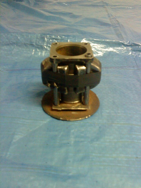

Un petit cylindre chalange sorti de nul part.Ces un cadeau car vous allez avoir que ça comme photo, profité en bien.

Tes transferts latéraux ne descendent pas assez bas, du coup tu ne pourras pas les "remplir" correctement. |

C'est étrange sur la photo, on a l'impression que tes latéraux sont orientés vers l'échappement ... Peut-être un effet de perspective ? Sinon bon courage, mais je commence à peine le mien (les ailettes sont parties !) |
