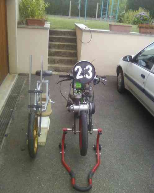

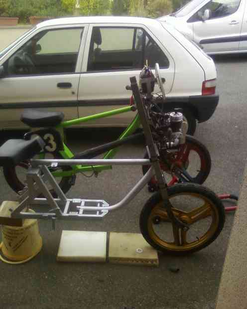

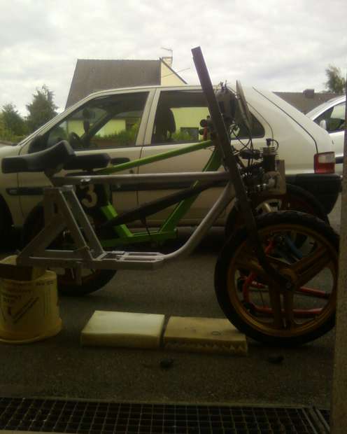

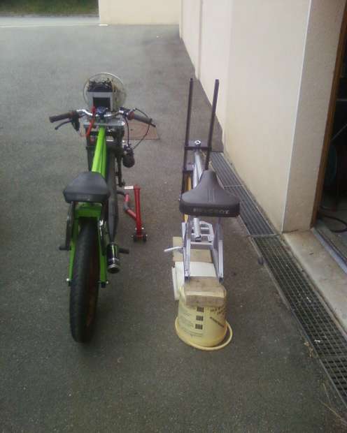

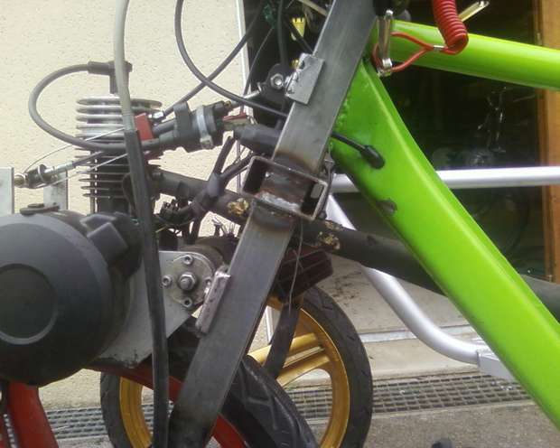

Sa fait deux jours que je mijore, à savoir comment je fait ma fourche à quelle hauteur ou va sortire le pot où je vais le fixer. Sa ma trop ruminer pour si peut, j'ai pris exemble sur le solex de mon père. Le pot sortira à l'extèrieure de la fourche si tout se passe bien. Comme sa il a de la gueule face au vert. Je les fait plus bas que l'autre la longueur et pas tout à fait pareil il et plus petit que le monster.De plus j'ai remarquer en métant mon pneu arrière M29 qu'il touchait la monture du support selle.Le pot je réfléchie encore soit tout droit soir il passe entre mais deux jambes il faut que je vois sa avec mon constructeur de pot et mon soudeur. Sinon voila le reste et à voir sur les photo si dessous.

La partie inférieure de ton cadre ressemble étrangement à celle de mon cadre ( a part les tubes carrés ) Mr. Green

Moi je trouve que c du solide la partie inférieure et la partie supérieur pour moi c se qui à de plus solide.

un ptit renfort entre la poutre, la barre de renfort et la colonne?

Oui j'y ai penser mais je sais pas, de plus j'ai un soussie au niveau de ma selle je sais pas trop si elle et bien positionner, elle me remonte les cou.... . Je pense qu'il faut que je l'incline un peu vère l'avant du solex.

ouais inclines là franchement vers l'avant(surtout sur le chalenge), il faut qu'elle soit au pire à l'horizontale.
