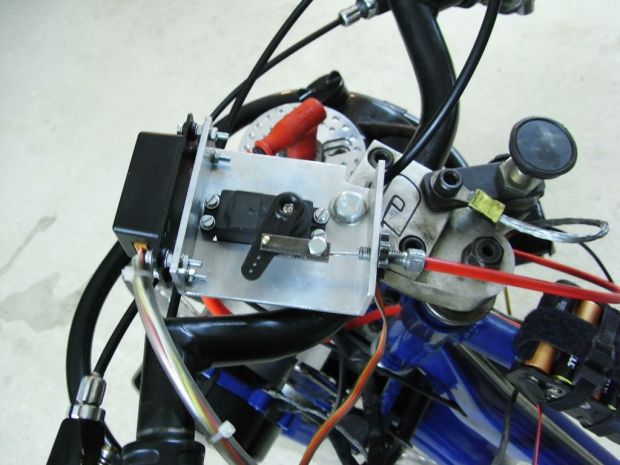

gros plan sur le système automatique de valve

salut
bien vue deja penser jamais realiser
servo de modele reduit pour cirette ?
j attend quand mm le resultat?
a+ seb

salut
Servo moteur et calculateur pour la commande de valve, la cirette reste manuelle.

MessagePosté le: Dim 19 Juil 2009 à 11:38    Sujet du message:
Répondre en citant
Superbe!!
Sa donne quoi?
Respect Respect

salut
le moteur est fraichement remonté d'hier soir, la route est humide, donc j'attends que cela sèche car sous la pluie, mon solex est inconduisible.
je vous tiens au courant.
solex3800course

Comme toujours une réalisation très propre.
Hâte de voir tourner cet avion. Le parachute pour le freinage se trouve sous la selle????

salut
non, juste au dessus Laughing

salut
Belle réalisation
Le calculateur, c'est Riritrep qui t'a pondu un truc? Fou
Tu récupère l'info du régime moteur ou?
Si ma valve marche pas en commande pneumatique, je crosi que je te demanderais quelques conseils Razz
Respect Respect

salut
pour les conseils techniques sur l'électronique, c'est à voir avec RIRITREP, puisque c'est lui qui a conçu et réaliser ce petit bijou.
Il faut que je règle le régime de fermeture, je verrai cela ce soir Twisted Evil

la valve de quoi?
j'ai dus louper quelque chose
c'est ou que tu met une valve c'est à l'échapement?
pfou ça à l'air VNR comme principe
servo commandé par controleur en fonction du régimz moteur?
tu recupere une trame sur un pic? et lui en fonction de ça il envoi le signal d'impulsion au servo?
c'est des fous
