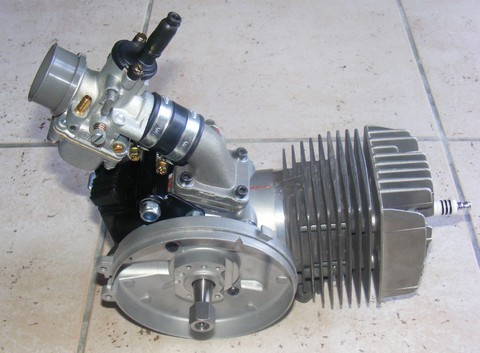

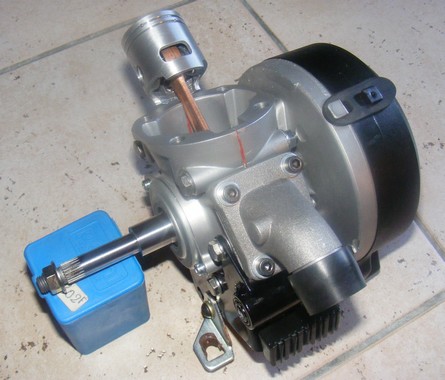

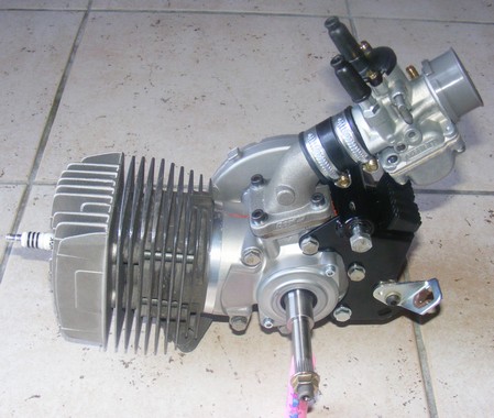

ça remonte tranquille Cool ,reste les prises de mesures ,la reprise haut du cylindre,polissage téte piston,prépa clapet carbu,mettre les pions de centrages culasse et cale plus quelques bricoles

c'est vraiment du très beau boulot! je serai intéressé de voir par étape la prépa au niveau des clapets et de la pipe d'admission sur ce genre de clapet!

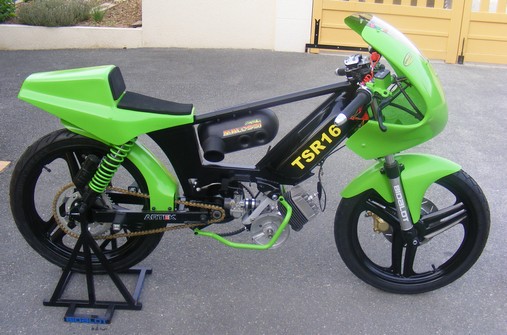

y a plus qu a prendre les petites bricoles en main et hop , te voila pret pour jouer sur un circuit .
domage que mon 51 CF n est pas autoriser en production , ca m aurais plus de voir la difference avec ton " super " 103 en partie cycle

t'as prévu quoi comme échappement ? Bidalot, gianelli, RGD, ou bien un AGP a accord réglable (dur ç trouver mais nikel pour optimiser ton accord)

Gianelli pour l'instant mais je vais bosser sur les échappement et le moteur a fond cet hiver Merci

oui tres beau boulo olivier j'espere juste que tu as renforcé les soudures niveau des pattes de fixations moteur souvent souder au semi par quelques points j'ai cassé au moin 4 de ces supports par le passé quand je bricolé mes 103 mais en 75 cm3 donc un gros couple au cul faux dire mais c'est assez fequents sur moteur boosté le tiens en l'occurence car je suis persuadé que ca va envoyer pas mal.

Le support moteur non il est d'origine,les renfort je crois son interdit,les soudures sont pas vilaines,j'espère que ça tiendra le choc Cool

Moi aussi sur mon 103 production, le support moteur d'origine ne tient pas, les soudures sont trop faible.
