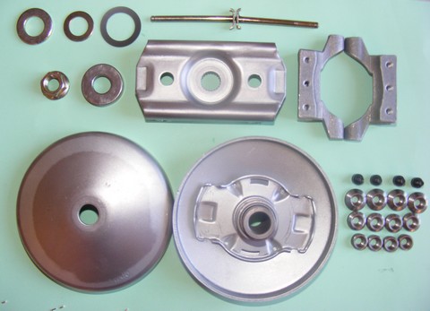

Le vario d'occasion est remis a neuf(microbillage)les pièces d'usures sont neuves

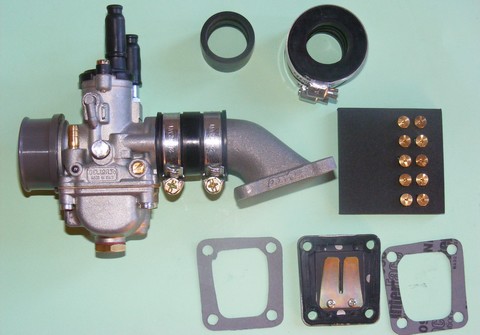

Le carbu lui par contre est neuf ainsi que les clapet.Reste a preparer l'ensemble
BBCode:

Le pb sur ce vario c'est que la courroie ne descend pas en fond de vario (trop large), une petite rondelle cale + large entre le canon et la joue fixe, et un léger retaillage masselotte et zou, c'est de la reprise de gagné dans le sinueux...
Les axes/clips masselottes d'origine faisait pas bon ménage avec les tours minutes aussi, les BTR c'est mieux...

Pour la pipe, si tu trouve une Bidalot c'est mieux, meilleur orientation du flux dans le prolongement de l'ouverture de la lamelle clapet, et plus basse (le haut du carbu bute pas sous le cadre moteur en haut) Wink
+ carbu venturisé à 19mm.

Pour le vario je vais suivre ton conseil deux Btr avec nylstop,et faire en sorte que la courroie descende jusqu'au canon, si j'ai bien compris cela augmente la plage de variation.La pipe Bidalot j'en ai cherché car je suis persuadé quelle apporte un plus le problème c'est ça rareté qui fait monter les prix hors de ce que je veus mettre pour cette pièce. Shocked ,interdiction de venturiser le carbu par contre dommage Crying or Very sad
http://www.leboncoin.fr/vi/51853962.htm?ca=18_s
Merci pour les tuyaux

je suppose que les clapets aussi doivent être d'origine au vus des photos?
TSR16
Inscrit le: 15 Oct 2005
Messages: 858
Localisation: Charente
MessagePosté le: Mer 24 Juin 2009 à 19:55    Sujet du message:
Répondre en citant
Clapet Bidalot Wink

roooooooo le prix de la pipe d'admission!!!! les malades un veux bout d'alu groooo Rolling Eyes Rolling Eyes

Que de belles pieces ca devient bon olivier reste a modifier et assembler ceci puis a regler l'embrayage pour qu'il colle plutard mais ca c'est assez facile juste jouer sur la dureté des ressorts et bien regler le ressort de tension moteur je suppose que tu peux monter un reglable dans cette categorie ou retravailler celui d'origine dans le pire des cas ,ah qu'il était bien ce pti moteur flotant peugeot toute mon adolescence il ma suivi lol...

Si tu ne fais que faire descendre ta courroie plus bas, tu ne gagne rien en plage de variation, car ta courroie va aussi monter moins haut.
Pour gagner en variation, il faut changer la pente des joues, mais pas trop car après, il ne reste plus assez de matière ...

Salut WIWI,la courroie descend plus bas et reste identique en haut (la joue mobile passe par dessus la rondelle cale en haut) donc la plage augmente.
Retouché les pentes modifie la plage OK mais surtout la progression de la variation, ce qui devient trés pénalisant sur un origine peu coupleux et peu puissant.

Attention a bien lire le reglement : retrait et apport de matiere sont interdits au niveau du variateur.
ca veut dire pas possible d'ajouter une bague pour faire descendre la courroie et ca veut aussi dire impossible d'enlever de la matiere sur les joues pour faire descendre et monter plus haut ta courroie.

Changer les axes de masselottes c'est autorisés Question le réglement autorise un allumage autre que celui d'origine a ce que je viens de lire Question

Pas de probleme dans la pratique presque tous les concurents changent les axes de masselottes, donc sans risque.
