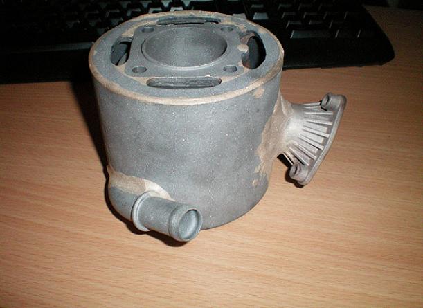

le grand jour approche à grand pas,
mon cylindre est quasiement fini, me reste plus qu'a l'envoyer au traitement ...

OUARFFF C EST BEAU!!! sa roule sa ...

on veut voir l'interieur Exclamation
bravo ben c'est du beau taf

Magnifique,peus tu nous en dire plus,nombre de transferts,type de canaux..... Bravo Bravo Bravo

Merci,
c'est un 6 transferts avec barette à l'échappement,
type de canaux? en forme d'anse de tasse à café, ils débouchent à plat, les avant vers l'arrière, les secondaire droit(pas contrariés) et les arrières vers le haut comme d'hab...
Merci a ceux qui m'ont aidé dans cette réalisation, un vrai bonheur!!!

Moi je l'ai vu, c'est un bijoux, c'est tout simplement le plus beau cylindre fonte que j'ai vu en 16 ans de solex...et j'en ai vu ! Razz
