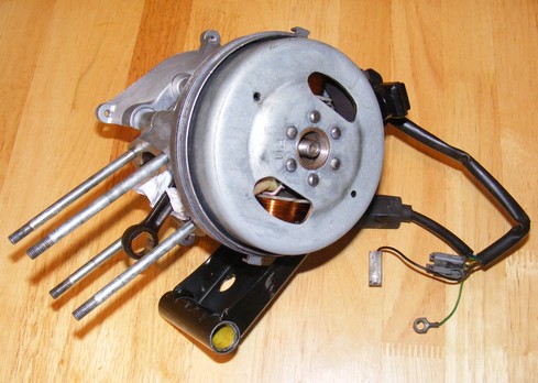

un bas moteur pratiquement neuf et qui m'a pas couté grand chose,un copain me la donné,je commence a apprecier cette catégorie Cool

c'est vrai qu'il a l'air de pas avoir tourné beaucoup le pti mais le pauvre si il pouvait savoir ce qui lui attends cela dit il en sortira que bien mieu allégé et brillant de 1000 feu.
Si tu connais les fixations moteur origine je pense que tu connais également leurs point faible parfois il faut revoir les soudures sur certain modele j'en ai cassé plus d'un par le passé.
Pour le vario si mes souvenirs sont bon c'est percage a 7 mm la masselote au centre pour allerger celle ci et enlever 2 mm a la butée pour gagner en plage de variation.
Pour le bloc cdi si c'est les derniers modeles que tu as il en faudra un non bridé sinon ce sera 45km/h lol.
En tout cas on attends avec impatience la suite mais ca me semble avancer tres tres bien bonne continuation olivier.

olive je confirme le bloc allumage est bridé d'aprés l'ex proprio mais c'est juste le CDI.

Pas de panique Fred ,il existe 3 allumage differents pour 103,le premier rupteur,le deusieme le modele que tu m'as donné avec capteur fixé sur la platine d'allumage (le meilleur Cool ,et le dernier modele electronique qui ne possede pas de capteur avec bloc cdi bleu ,c'est le seul bridé et aucune solution pour le debridé,de toute façon l'allumage egalement va etre retouché Wink
