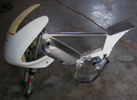

punaise j'avais oublier le plaisir que pouvait procurer le ponçage enfin ça avance c'est le principal

On attend la suite.
Bravo
groove57
Inscrit le: 01 Oct 2006
Messages: 615
Localisation: metz
MessagePosté le: Jeu 22 Jan 2009 à 16:26    Sujet du message:
Répondre en citant
rien que comme ca elle a de la gueule cette 103 sinon question moteur tu peux nous en dire un peu plus ou surprise...
TSR16
Inscrit le: 15 Oct 2005
Messages: 858
Localisation: Charente
MessagePosté le: Jeu 22 Jan 2009 à 18:13    Sujet du message:
Répondre en citant
Pour le moteur le reglement est tres limité,le travail principal va etre le cylindre,notament les canaux de transferts a doublé pou arriver a un volume proche de ce que fait bidalot sur ces cylindre RR plus leur orientations y'a de la matière et les transferts lateraux eux mèmes qui vont passé a 20 mm,un bon piston en deux segments qui sera reergoté pour s'adapter au lumières aprés du classic carbu de 15 PHBG carter preparer et clapet avec une prepa perso,voila mais pour l'instant j'ai pas encore commencé
