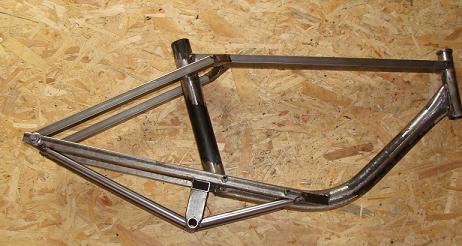

Me voilà qui sort de ma "grotte" après 3 mois et demi d'abstinence mécanique. Autant vous dire qu'hier après-midi quand j'ai mis les mains sur ma meuleuse pour la première fois çà a été une explosion de bonheur: pfioulala çà fait du bien.
Car je peux bien vous l'annoncer, je suis en train de répondre à une demande persistante du paddock en 2008: me refaire un cadre neuf. Côté conception rien de révolutionnaire, que des solutions déjà éprouvées mais avec quelques renforts ici ou là et quelques mm de plus et de moins à certains endroits pour améliorer le confort des pilotes à grande carcasse.
Cette année les objectifs sont clairs et n'étonneront pas ceux qui me connaissent: Nouziers & national
Allez, Camille est réveillée, je vais pouvoir redémarrer la meuleuse...

WAOUUUUUUUUUUUUUU,
il est zoli ce cadre, par contre il donne soif ........
va falloire l'aroser... Bravo

Je te conseille de renforcer mieux la liaison poutre/tube de collone par des plaques, c'est vraiment le point critique sur les cadres en tubes ronds...

Bravo Bravo bravo beau taff
une copie du 2008 en beaucoup mieux, +1 sur la remarque de steph reste juste a coller les tôles de renfort de la colonne.

a!!!! enfin un new cadre ,toi aussi Mr. Green Bravo .
çà promet ,c'est jolie, mais comme dit stef,un renfort de colonne de plus serais le must

et avec une poutre ronde, ouais Mr. Green
mais renforce moi dignement cte colonne GRR !GRR !GRR ! Furieux Furieux Furieux

Je suis pressé de le voir remonté ....
il a l'air vraiment joli ce cadre, et tu va mettre quoi dessus pour le rendre encore plus beaux? une couche de blackson? Razz , non sans rire, tu va lui faire faire une jolie peinture comme tu l'avait prévu ou tu va le repeindre à la bombe?

j'ai pas commencé les renforts, ne soyez pas pressé comme çà, la chicane2 vous bottera les fesses bien assez tôt Mr. Green
Je le peindrais en vernis incolore comme d'hab', juste pour vous entendre râler et vous moquer! Wink
