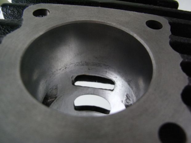

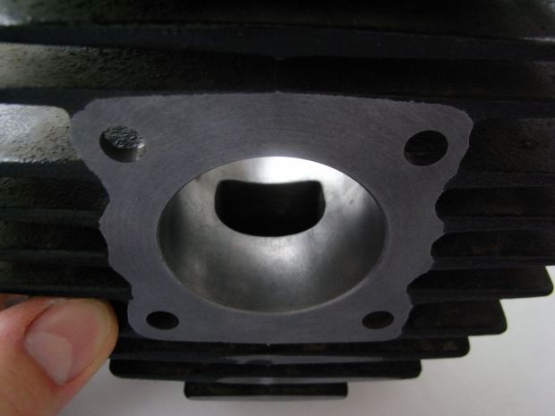

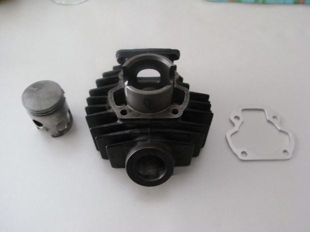

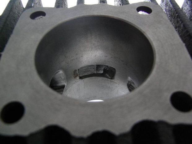

Mon pote et copilote yoki se traine avec un chappy , alors je lui ai proposé mes services Razz
Une prépa digne de se nom pour sa bêbête.........
Détail :
Cale de 3 mm alu, rabotage de 3mm au niveau du plan de joint de culasse; réhausse des transferts et lumières d'achappement, diagrammes à mesurer lors du montage.
Diagrammes théoriques : 122° transferts latéraux, 120 ° arrière, 172° échappement.
Il sera monté une pipe polini de 19 et un carbu dell orto de 19 mm.
