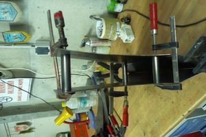

soudure ce soir ..... Razz Razz
le reste suivras , sa dort ps .... Mr. Green Mr. Green Mr. Green Mr. Green

sur le blog il y a deux photo fog !! un reservoir sabot en construction ... j en avait marre de desamorcé le carbu a mi regime ,due a une mauvaise depression essence ....

bhen !! le reservoir qui avait avant contenait 3l 5
donc pas asser de poussé quand il etait a moitier (vers les 1l5 )... titi
