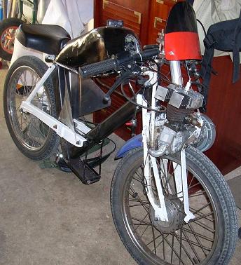

Et voila mon solex aujourd'hui :
Coté cadre :
-barre de renfort
-reservoir susuki 125 (mastiqué et apprété par moi)
-bulle et tableau de bord alu strié (maison)
-longerons renforcés avec soin
-jantes rayons de motobécane (2 jantes avant, c'est plus léger)
-fourche renforcée avec T de mob
-béquille virée
-cales-pieds (fabrication de mon père quand il était jeun')
-guidon racing
-commandes de mob
-mini garde-boue avant maison fabriqué à partir d'un garde-boue de mob
-début de sabot moteur censé recevoir la batterie
Coté moteur :
-culasse 103 (bientot remplacé par une grande culasse avec plein d'ailettes)
-cale-cylindre
-admission d.12 par carter avec pipe et clapets MBK51
-allumage d'origine (bientot remplacé par un allumage de 103, je vais l'acheter demain)
-galet prise directe (bientot remplacé par un galet acier que je commence à usiner jeudi)
-piston préparé
-amortisseur moteur provenant... d'une motobécane 50v
A venir :
Beaucoupbeaucoup de choses, comme un carbu 12/12 DO PHVA en montage souple, un peu de tôle en alu strié, un pot d.ext.18 avec une belle cartouche...
Et je dois en oublier !!!
