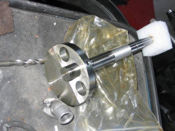

voila les vilos !!
aller on va s y attaquer , j uste pour pouvoir voir si sa marche encore mon vieux proto ... copain de longues dates

super ce vilo je me demandais si c'est pas trop indiscret si le maneton que t'as monté dessus est un maneton de mob racourci ou un maneton fais sur mesure car je vois qu'il y'a dessus une gorges pour recevoir un circlips

un maneton de 51 mbk magnum racourcit.

je pense que la tu ne devrais pas couper le maneton Laughing
C'est une copie de celui de becker non? avec une queue au diamètre d'origine.
