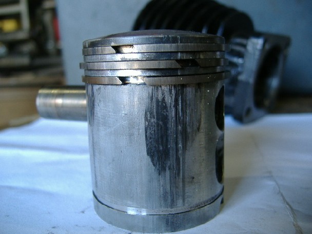

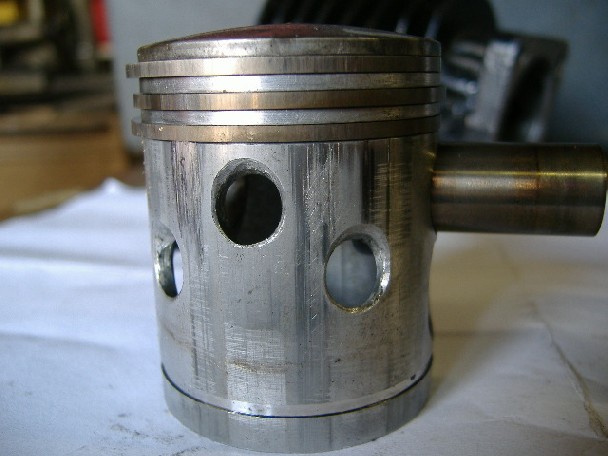

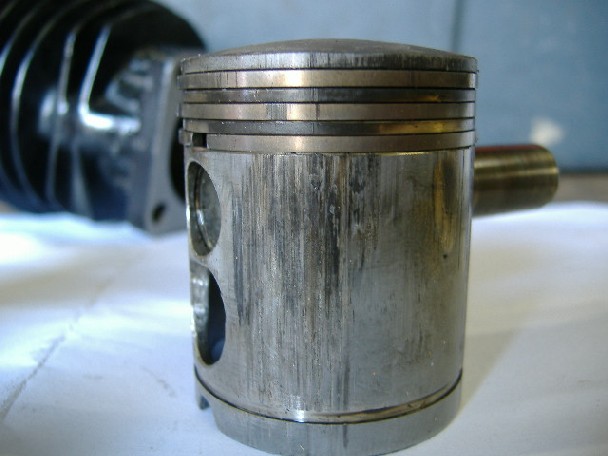

Vitesse : je fais l'erreur de monter un cylindre et un piston neuf sur l'origine => 3 ou 4 serrages par tour. J'ai même faillit me faire percuter par un concurrent après un serrage dans un virage rapide et... aveugle.
Après démontage, j'ai repris les cotes : 39.5mm pour le cylindre et 39.45mm pour le piston d'où 5 centièmes de jeu. Visiblement, c'est trop peu pour une ambiance chaude de mai. En comparaison, nos précédents apairages étaient plutôt vers 0.1mm
A moins que ce ne soit mon huile qui ne convienne pas. Au démontage, le piston et le cylindre étaient collant et poisseux comme si l'huile avait commencé à bruler.
