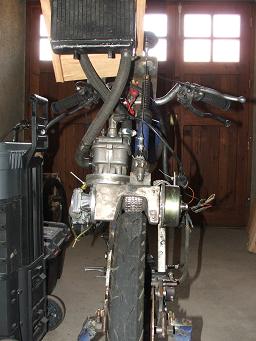

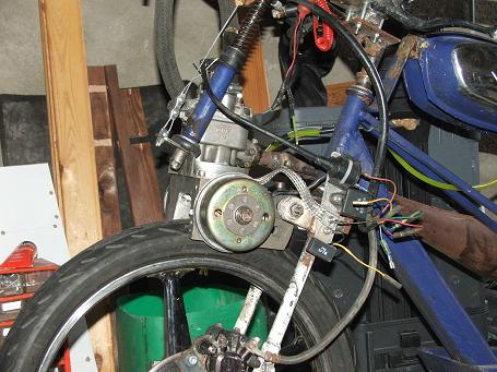

on continue dans la préparation de nouziers, maintenant que la logistique est quasiment prete
j'ai continué un peu les essais du super proto a vilo d'origine
mais des petits problemes de réglage carbu me pose probleme je suis un peu pauvre a pleine ouverture et quand je mets des coups de gaz ca refoule pas mal voir beaucoup
sinon j'ai tenté le montage d'un allumage mvt mais ce n'est pas le bon cone
donc on rester sur un moriyama reglé pour l'instant a 1mm d'avance
et comme ca aurait trop beau que tout fonctionne correctement le reservoir fuit.....
donc on a encore du boulot
bon courage a tous

Si je puis me permettre, tes soucis de carburation fleurent bon les problèmes d'émulsions, comment est fixé ton carburateur? |

Je plussoie Chicane, ton carbu à l'air monté rigide, en plus d'étre en émulsion,tu feras pas 24h comme ça, METS Y UN MANCHON.

je vais essayer le montage souple et je vous tiens au courant

On a tous fait la faute une fois. le rigide sur un solex ne peut pas fonctionner. |
