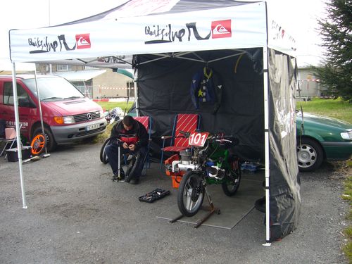

Beau petit stand.Merci pour le prêt de la pop-up.
