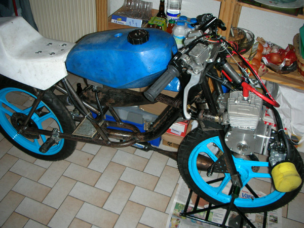

Après 1 an de conception et maintenant 1an et demi de réalisation, le solex à poussé son premier cri le 29 mars...C'est le plus beau jour de ma vie de solex... Victoire Victoire Victoire
Le moteur n'a pas ronchoner à démarrer apres seulement une dizaine de tour de roue. Après avoir monté un cable d'accélérateut et réajusté la position moteur car il sautait pas mal, il tourne comme une horloge suisse. On l'a pas encore fait monté au delà de 5000 tr mais il a méchamment envie d'aller au delà....c'est du bonheur...Autre chose bien sympa, il ne vibre quasiment pas, ce qui confirme que l'équilibrage du vilo est parfait.
Encore quelques trucs à finaliser comme une fixation de pot et un frein arrière et on attaque les essais en charges... La suite et une petite video prochainement... Victoire Bravo

super, ça fait plaisir quand ca chante Fou Bravo , une joli machine...
Moi ça devrait craquer cette semaine aprés 3 ans de conception/réalisation, tu parles si j'ai hate,j'en dort plus Embarassed

t'as pris ton temps,mais jai l'impression que tu as fait fort Respect
bonnes finitions. Victoire

Et merci. Avec Polo on n'en revient par comme ca marche bien pour un premier démarrage...C'est un moulin prometteur en tout cas...D'ailleur on a commencé à faire quelques réglages carbu et a pousser un peu le moteur....Je poste la vidéo de ce soir sur un nouveau sujet...
A+ et bonne prépa à vous et rendez-vous à Troyes car cette fois çi on est sure d'y aller...
