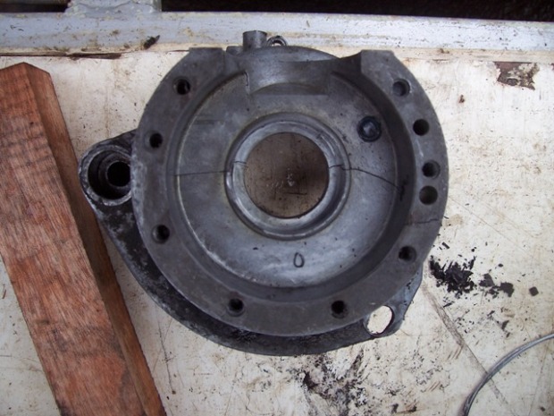

Une belle casse carter,ça fous les boules...
C'est aussi le résultat d'un montage en contrainte . lorsqu'on tend le moteur par dessous et que l'on cire par dessus, ben la piece du milieu elle aime pas bien. Aprés plusieurs casse , 2 solutions :un ressort de poussée sur le dessus (et rien dessous), du coup ca travail dans le meme axe, ou tout ancrer sur un berceau moteur .
Joli machine pour une course si attypique .
