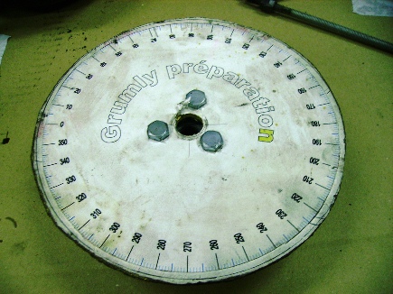

Je vous propose un autre disque de relevé de diagramme à imprimer puis à coller sur un support genre carton ou CD.
Il est en vectoriel donc je vous ai proposé plusieurs diametres (12 cm pour coller sur un CD, ou plus grand).

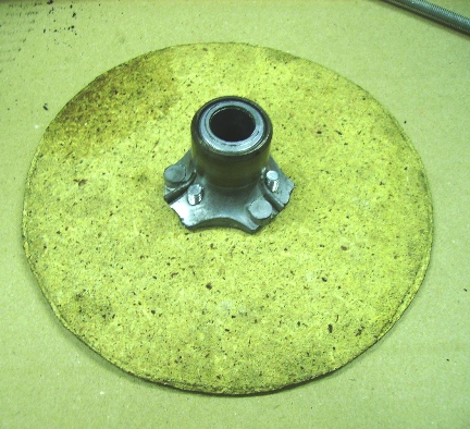

Pour ma part, je le fixe sur un intérieur de volant d'origine cassé, ce qui permet de le fixer sur le volant sans soucis aucun.

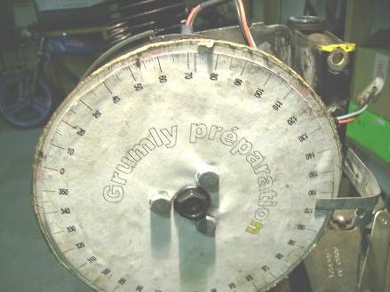

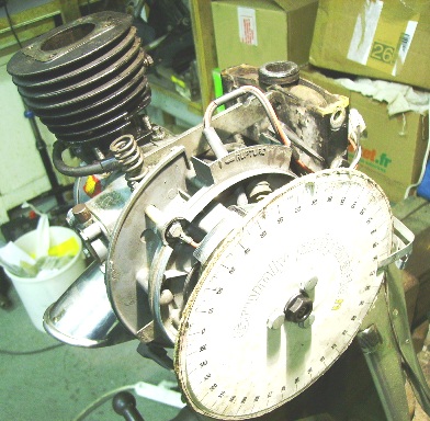

voila, pour ceux qui connaisse par, il suffit de fixer le disque sur le volant, de mettre un repere fixe qui fait office d'aiguille (ici un bout de ferraille).
Ensuite glisser une cale de 10 dixième ou d'un brin de cable de frein (pour les petits transferts, et l'admission) ds la lumiere à mesurer, faire tourner le piston en butée, on note l'angle A, on fait tourner le vilo de l'autre coté, on re-note l'angle B et on fait la difference et hop vous avez votre diagramme.

voici mon disque (ici il est pas beau) ;-)
Et le tout sur le moteur :
