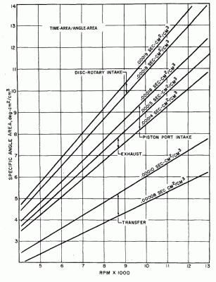

je vous joins ce tableau , j arrive pas a comprendre comment on peut l appliquer a un 50cc ça me fait des lumières toute riquiqui je dois passer a cote de quelques choses

Messagede Lulu » 27 Nov 2014, 00:26
Dis-nous comment tu calcules pour qu'on te dise où ça cloche.

Messagede WiWi_Solex » 27 Nov 2014, 08:46
Je me suis fais un petit tableau sous Excel pour calculer les TA.
Tu vas pouvoir t'amuser un peu ...
Attention, ce tableur ne fonctionne que pour des lumières rectangulaires.
https://dl.dropboxusercontent.com/u/84550303/Time%20area%20simple.xlsx

Messagede philou » 27 Nov 2014, 13:34
Pour faire simple et que tu comprenne le principe du concept time-area
La puissance et le couple ne dépendent que d'une chose : le remplissage du cylindre.
Le cylindre se remplit et se vide par des trous que sont les lumières d'admission et d'échappement.
Se remplissage à peut de temps pour se faire. Par exemple à 10 000 tours, il y a 166 combustion par secondes.
Le concept de time-area et une méthode pour caractériser ses surfaces par rapport à un temps.
En gros : qu'elle surface il me faut pour avoir le temps de remplir le cylindre et évacuer les gaz brûlés pour espérer atteindre tel puissance à tel régime.
Un moteur utilitaire à de petites lumières (faible surface) car il tourne lentement et à le temps de remplir et de vider.
Alors qu'un moteur de piste à de grosse lumières (grande surface) pour avoir le temps de se vider et de se remplir à des hauts régimes de rotation.
Le plus gros problème et de choisir une cible de puissance réaliste.

Messagede Tony » 27 Nov 2014, 16:33
admettons comme dis Bigard
piston 40
course 40 bielle 85
echappement 170 degre et 8000 rpm
je trouve quoi comme surface d echappement :crasy:
Tony
Messages: 34
Inscription: 03 Nov 2014, 17:51
Re: time area
Messagede philou » 27 Nov 2014, 16:52
Houlà, tu a pas tous comprit comment sa marche
philou
Messages: 188
Re: time area
Messagede Lulu » 27 Nov 2014, 17:01
Il manque la forme de la lumière pour pouvoir calculer le TA.
Prends ton temps pour relire les explications et la documentation sur le sujet, car j'ai l'impression que tu n'as pas du tout compris le principe
Messages: 2298
Re: time area
Messagede Tony » 27 Nov 2014, 17:09
en fait d apres certaine donnees je dois trouver la dimension de ma surface
Tony
