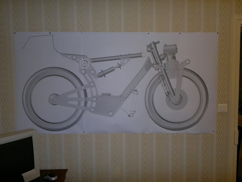

Bref après démontage de mon ancien proto j'ai put voir que mon cadre était vrillé et que mon moteur était entièrement à refaire, donc on repart de zéro et on se fait plaisirs. Mon équipe et moi on a un budget plus que limité mais mon patron m'a donner la possibilité de réaliser un cadre gratuitement en utilisant tout les moyens de l'atelier sachant que je travail en serrurerie).
Donc démarrage de la conception et environ 6 mois après cette piqure de rappel, voilà ce que donnait la conception :

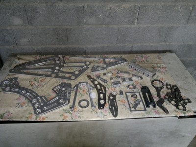

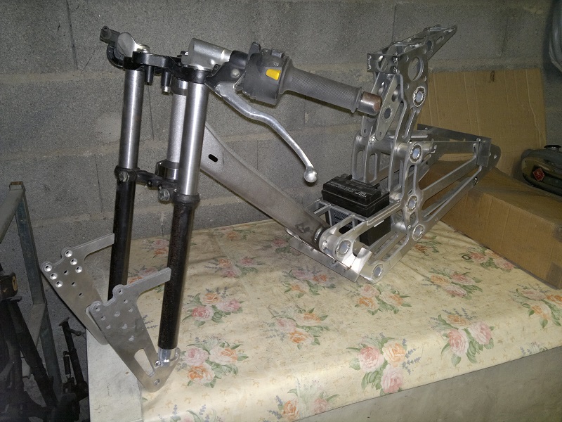

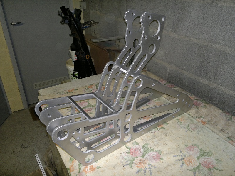

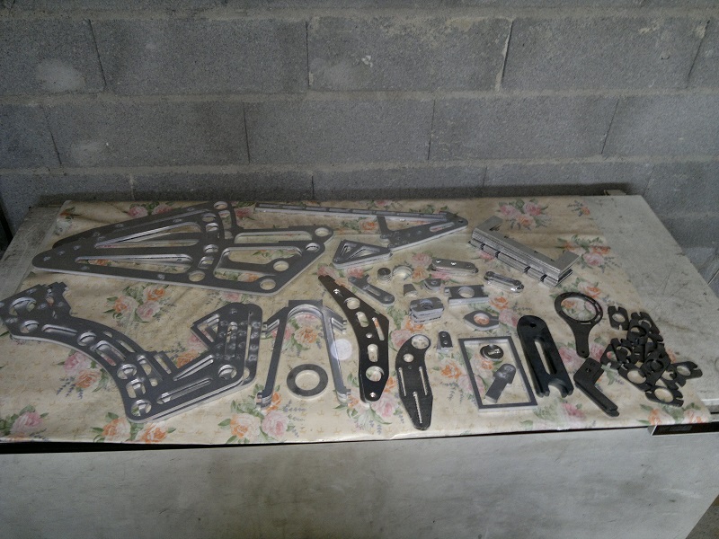

J'ai dut bosser la 3D encore 3 bon mois avant de décider qu'il était temps de commencer la fabrication et en particulier découper les pièces du cadre.
Le puzzle au départ :
Ensuite, nettoyage et léger polissage des pièces pour avoir un aspect uniforme, puis le premier montage à blanc commence :

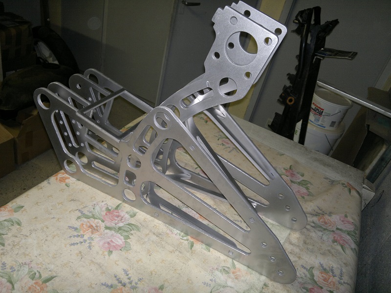

Messagede GGTURBO » 09 Jan 2014, 15:45

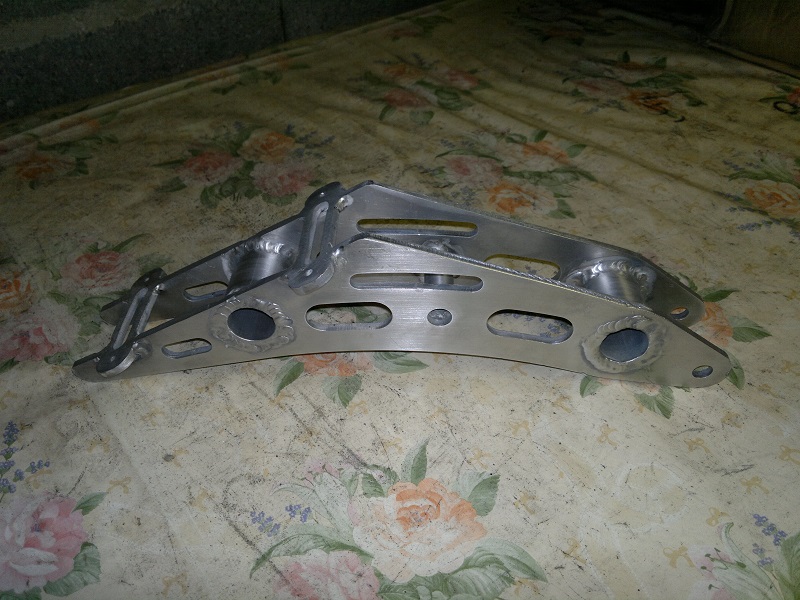

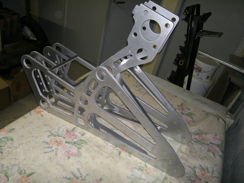

Au bout d'un mois, la première pièce soudée a été assemblée, il s'agissait du support de selle :

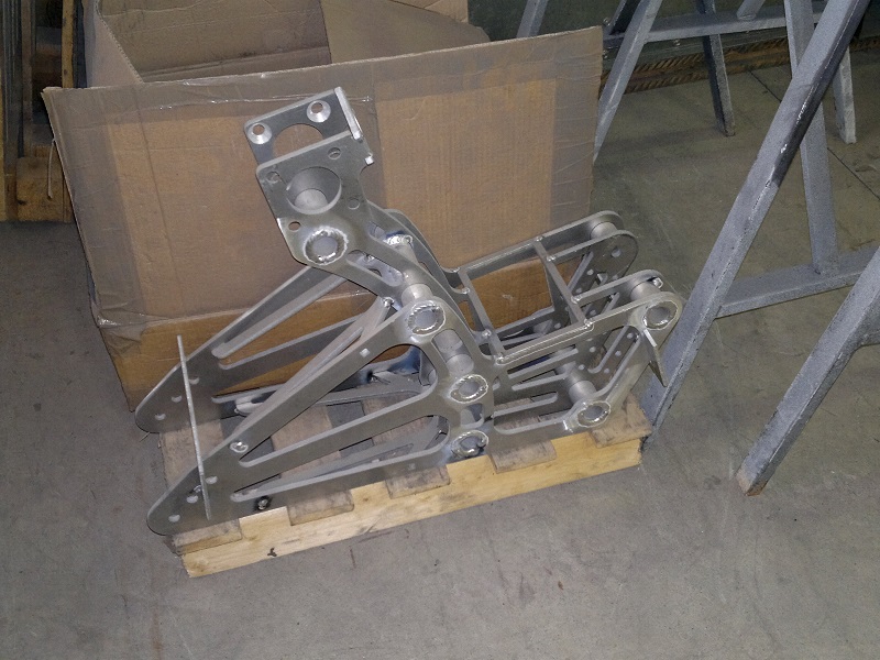

Vu le résultat positif, on a enchainé sur le cadre :
Mais il faudra jusqu'à fin 2012 pour que la soudure du cadre soit fini.

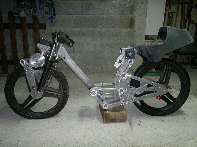

Messagede GGTURBO » 09 Jan 2014, 15:53

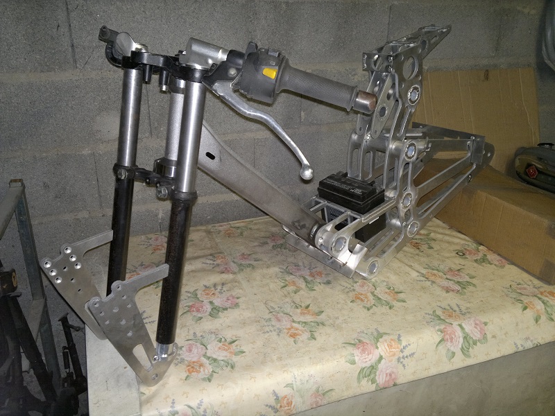

L'année 2013 sera celle des montages et démontage, je ne compte plus le nombre de fois que j'ai du démonter l'ensemble pour fabriquer des pièces et les tester ensuite. Mais on est obligé d'y passer.
Premier montage à blanc avec cadre soudé:

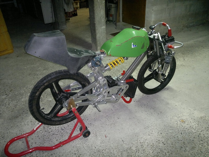

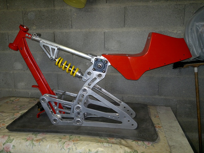

Messagede GGTURBO » 09 Jan 2014, 15:54

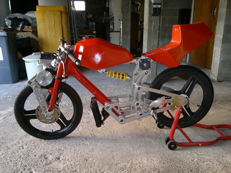

Ça évoluera pendant 3 mois à faire des pièces et des ajustements avant de me mettre à préparer la finition :
Après ça passage à la peinture mais il reste encore pas mal de chose à fabriquer.

Messagede GGTURBO » 09 Jan 2014, 16:00

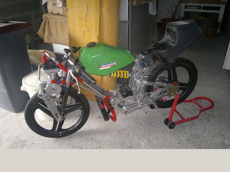

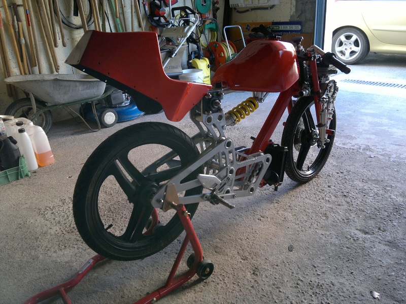

Et depuis mai 2013, c'est reparti pour le montage mais le dernier cette fois.
Bientôt les dernières photos de l'avancement temps que le solex est propre parce que les premiers essais sur route pointent leur nez.

Messagede jean-sebBrest » 09 Jan 2014, 17:37
superbe. j'ai hate de le voir en vrai. :clap: :clap: :clap:

Messagede Team TDC » 09 Jan 2014, 18:02
magnifique ce cadre, j'adore le système de suspension de la selle aller juste un petit bémol pour la coque arrière qui alourdie (dans le sens visuel) l'ensemble de la bête

Messagede magick » 09 Jan 2014, 20:02
Beau travail :clap: Mais le guidon bracelet n'est pas un peu bas ou alors le pilote est un nain de jardin :mrgreen: respect a l'oeuvre et surtout aux concepteurs :cheer: :cheer: :cheer:
