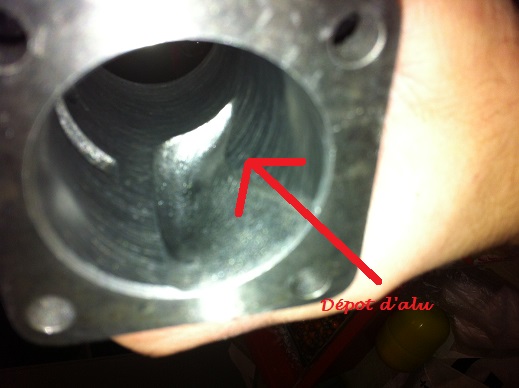

Alors voila apres rouler sans taper dedans le moulin serre puis repars mais il nous laisse un depot d'alu(piston) dans le cylindre et donc use les segment et on pers de la puissance et nous refait ce symptome regulierement
le serrage du piston se fait au niveau des latéraux voir photo.

bonsoir tout le monde! donc je viens de démonter le cylindre à l'instant et c'est moins grave que ça en a l'air, ouf le piston est récupérable, une bonne heure et demi de polissage et ça va le faire, bref.

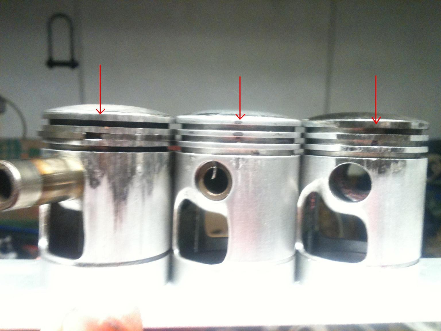

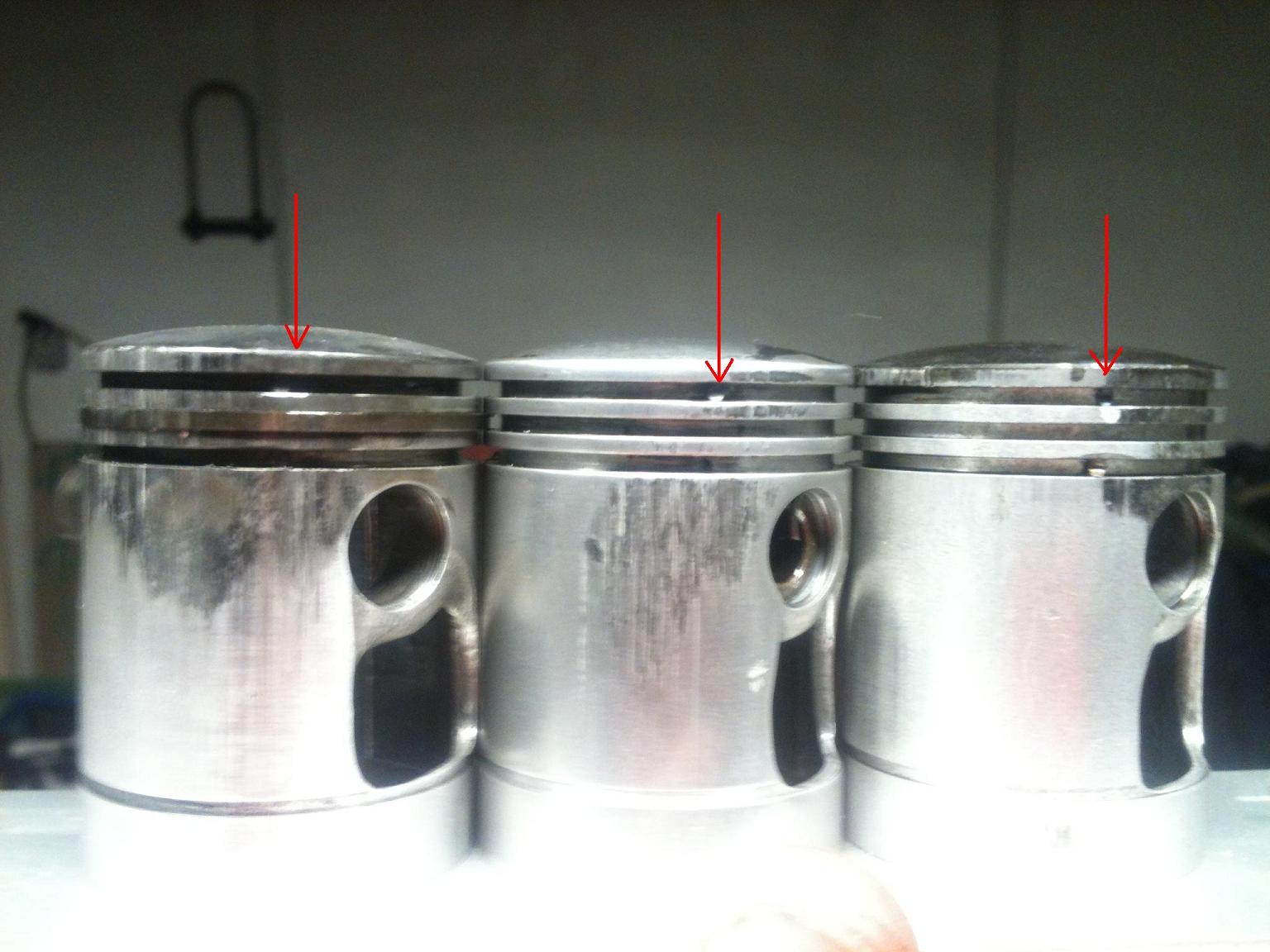

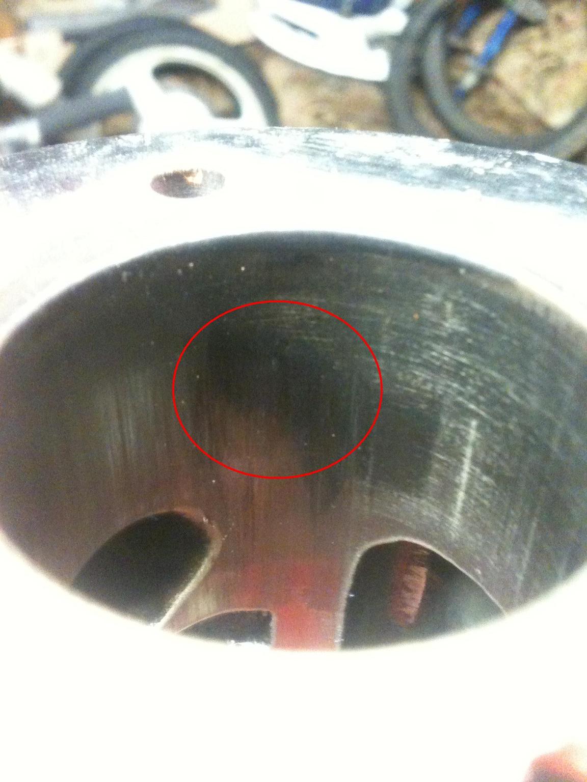

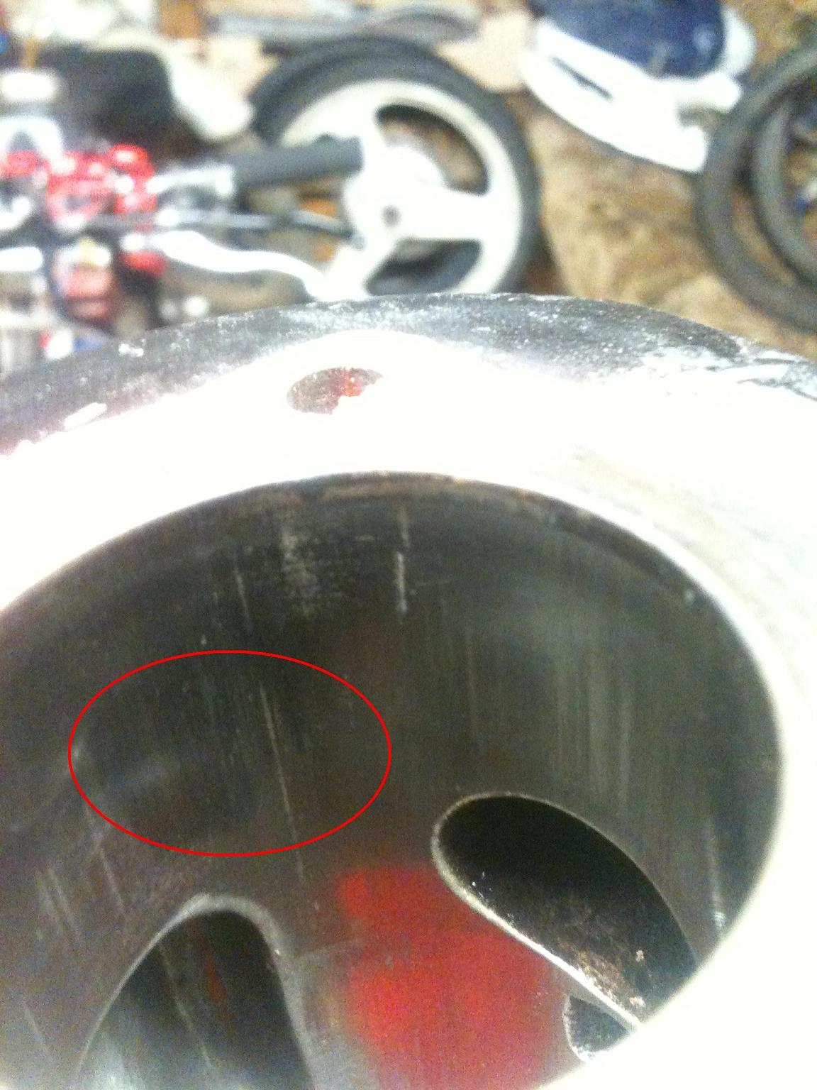

Voici quelques photos
les flèches représentent l’emplacement des ergots et les cerclages représentent les zones où se fait le dépôt d'alu du piston sur le cylindre.

Voili voilou! donc maintenant à savoir si ce ne serait quand même pas mes ergots qui foutraient la merde sachant que je faisait pareil sur des pistons d'origine et jamais eu ce souci ou autrement est ce que le jeu cylindre-piston serait trop faible?

Si je comprend bien, le serrage est a l'emplacement des ergots?
Je miserai sur les ergots:
- au vue de la gueule des segments. Je dirais que l, ergo n est pas assez haut.
Le segment a tendance a monté sur l ergot et ca serre avec deformation de la gorge du piston.
- ou ergots trop haut, le segment est trop serré.
- ou l encoche dans les segments est trop arrondie.
Bon courage, a +

La manifestement tu serres pile poil au niveau de ton ergot.
d’où ma question :
1) Ton ergot est à combien du bord du piston ?
2) tu laisses quelle épaisseur de segment au niveau de l'ergot ?
4) est-ce que la différence fait au moins 2/10 ?
si tu n'arrive pas à enfoncer ton segments d'au moins 2/10 dans sa gorge au niveau de tes ergots
il se pourrait bien que ton problème vienne de la et que ton ergotage provoque un frottement excessif
du segment sur la chemise avec échauffement et serrage.
Pour le contrôler tu plaque le segment sur son ergot et tu vérifies qu'il s'enfonce bien
dans sa gorge avec l'ongle. Ensuite tu met le piston ergoté dans le cylindre
et du vérifie qu'il y a bien du jeu en rotation du piston/segment sur l'ergot.
