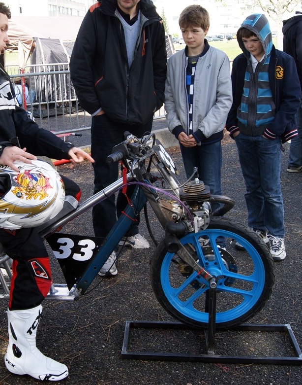

Messagede MGL#33 » 20 Mar 2013, 19:07
Salut, et merci d'avoir répondu ! :D
C'est un vérin à ressort qui pousse assez fort je pense..
concernant l'angle je n'ai pas vraiment d'idée à ce sujet. trop pas assez ??
Peut être il y a t'il une importance aussi entre la distance " galet " >> fourche...
Voila nos incertitudes ...
Merci d'avance :twisted:

Ton cylindre a de la gueule, il lui faudrait une vraie culasse hérisson :mrgreen:

SOLEXGUMP a écrit::salut:
C'est en cours de réflexion :D , c'est sur c'est pas le top celle la ! :lol:

Messagede crusty » 20 Mar 2013, 22:05
toi tu a de l'angle!!
tu doit pas avoir besoin de pousser fort le moteur si? t'a combien d'angle?

Messagede SOLEXGUMP » 20 Mar 2013, 22:11
ah oui en effet :shock: , limite, faut le retenir

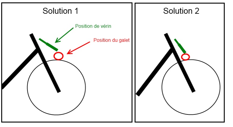

tu devrai mettre ton vérin plus en avant pour améliorer son efficacité.
tu met quoi sur ton vérin pour amortir? réservoir+restriction réglable+huile dans la chambre inférieur, un peu d'huile+ pression d'air dans la supérieur??

Messagede MGL#33 » 21 Mar 2013, 20:36
Avancer le vérin peut être ... c'est pas plus judicieux de reculer le moteur, et du coup avoir moins d'angle ?
J'ai l'impression de voir pas mal de solex avec le moteur super proche de leur fourche ..
La position ou le galet tape sur la roue a t-elle une réelle incidence ? :merci:

Messagede promo petit gris » 21 Mar 2013, 22:04
Rapprocher le moteur de l'axe de rotation de la colonne de direction est nécessaire pour améliorer la maniabilité uniquement.
Il existe un tuto pour définir ton angle d'attaque du galet sur le pneu en page d'accueil/mécanique/théorie

Messagede MGL#33 » 21 Mar 2013, 23:41
Je sais pas réellement l'angle que j'ai (ni vérin, ni "galet").
Merci pour le tuto, cela ma éclairé sur quelques interrogations :crasy:
Il faudra sans doute rajouter de l'angle " moteur " et peut être le rapprocher un peu.
