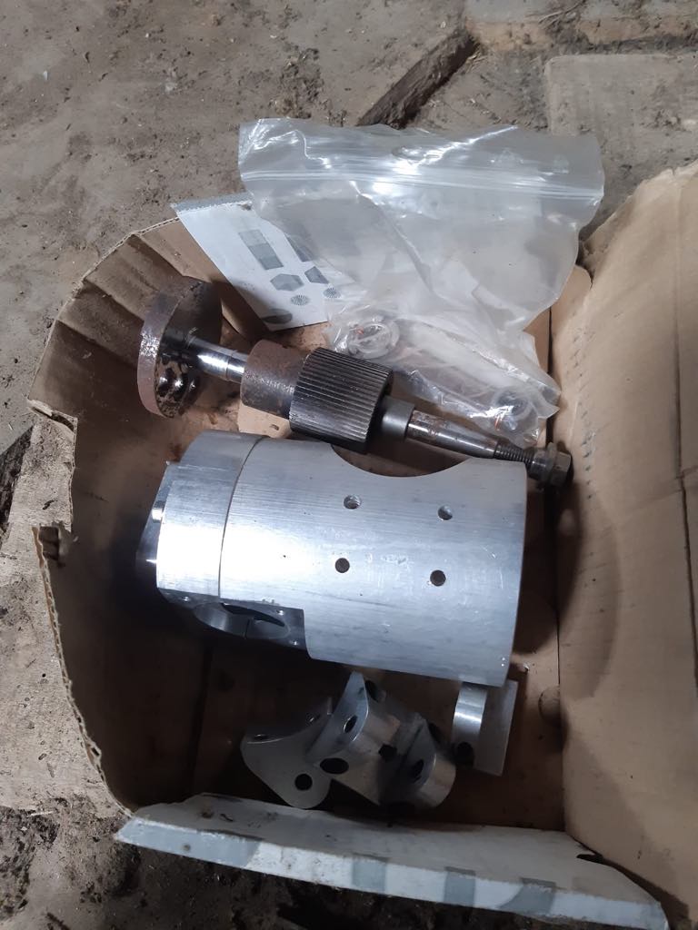

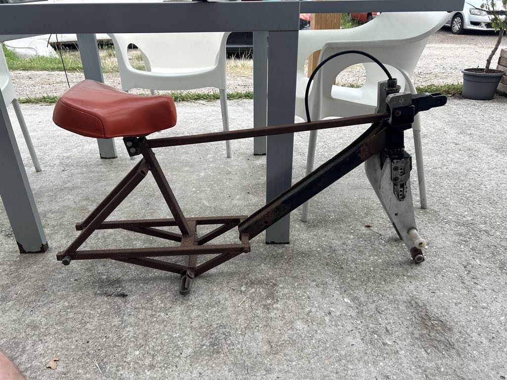

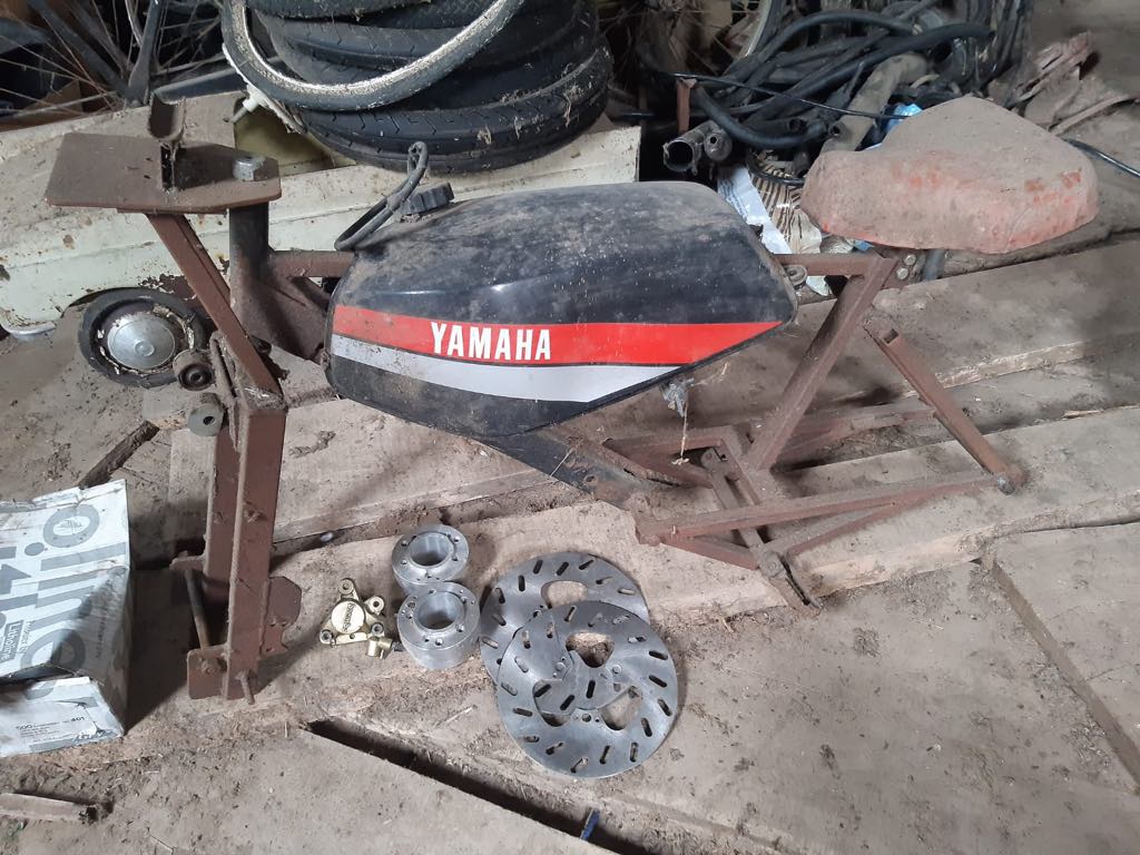

salut a tous ,
voila je vient de récupérai un début de cycle et un bloc de solex proto dans l'idée de lui faire prendre vie .
Je recherche la ou les personnes qui l'ont commencer et ou l'usineur du bloc et vilo si ils ce reconnaisse.
Je les récup a un pote mais il se rappel plus des personnes qui lui avait vendu les pièces et la cycle.
Merci d'avance

Y'a un peu de boulot mais la base a l'air pas mal. Je ne connais pas l'artiste mais quel est le problème? (A part le galet monté à l'envers :mrgreen: )

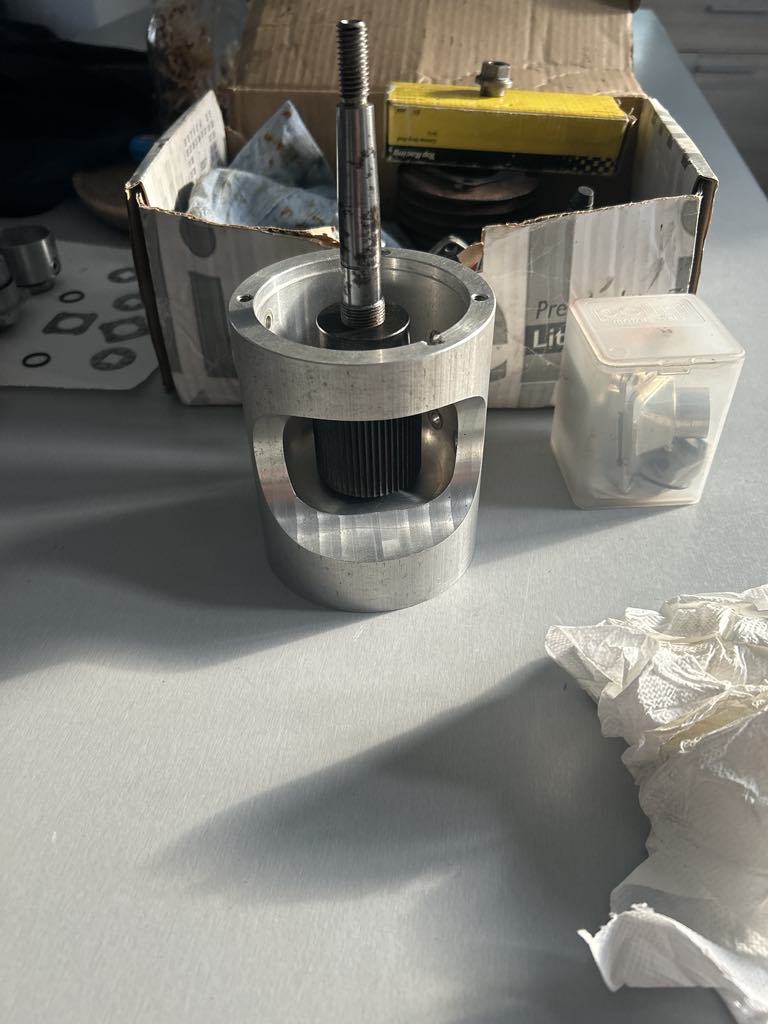

En faite il me faudrait la platine roulement coter allumage et je pensée que la personne qui avait fait faire ou a fait ces bloc serai sur le forum :D et aurai pu me faire une platine ou peut être a un plan de celle-ci :wink:
il a changer un peut de tronche depuis que J'ai monter a blanc une fourche Ricky dessus :D
oui oui le galet était a l'envers pour le transport :lol:

Si tu n'as pas de moyen d'usinage, c'est assez compliqué de monter un proto.
Tu peux faire faire cette platine, c'est assez simple en réalisation.
Par contre si je puis me permettre, le vilo avec une rainure de circlips sur la queue, ce n'est pas une bonne idée surtout sur ce diamètre... Il faudra utiliser un rotor d'allumage bien équilibré et pas trop lourd...
Bonne bricole.

Merci pour les conseil , du coup je pense le passer la catégorie au dessus et voir pour un autre vilo .
la je bosse la cycle en premier temp car Ya du taff a tout ajuster et que la position de pilotage soit confortable.
