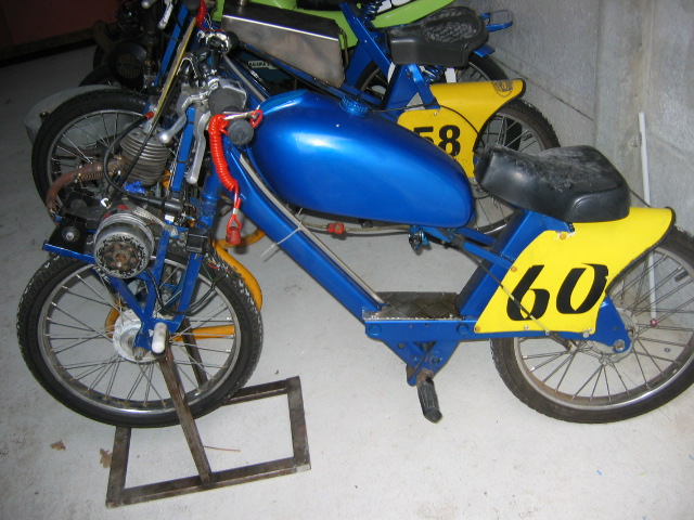

Messagede Clefd'treize » 04 Aoû 2011, 21:27
Après avoir relu le règlement, je vois pas ce qui empêche Will de monter son moteur "Becker réplica"...
Il garde la fourche "d'origine", mais il la modifie pour monter son moteur comme il veut, de toute façon quand c'est marqué d'origine pouvant être renforcée, ça veut dire qu'il faut garder les bras d'origine pour conserver un "style" solex, c'est dans le même principe de garder des jantes à rayons ou les haubans d'origine a mon avis non?
Re: quel systeme de fixation moteur ???
Messagede Jean-C » 04 Aoû 2011, 21:33
garage.php?mode=view_image&image_id=131
