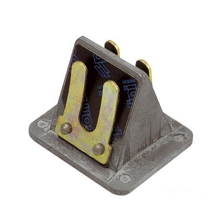

salut à tous,
je me posais une question à propos des modèles de clapets et de pipes d'admission compatible avec les dimensions du carter Tabouret.
je possède un carter tabouret et je ne trouve pas dans le commerce des clapets et surtout des pipes admission (souple) qui s'adaptent sur ce type carter.
Jusqu'à présent pour les essais j'ai modifié (entre axe) des pipes souples me permettant de monter divers carbus mais là je voudrais trouver une pipe qui passe pile poil .
j'espère être assez clair :?
Jérôme

Quelle modèle d'admission tabouret, les 1er ou une stoolex,
De mémoire clapet polini ou adige,

Il me semble que ce sont des clapets ktm.
Pour la pipe tu ne trouveras pas de modèle. Le mieux est de réaliser toi même un modèle rigide coudé et d'y adapter un manchon souple.
