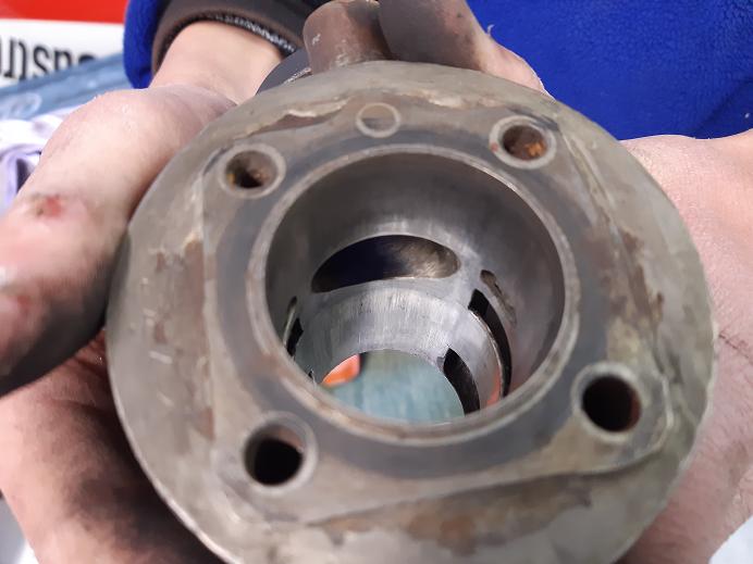

Messagede MINGRET01 » 31 Mar 2020, 20:55
Je reprends le fil de la présentation

Messagede MINGRET01 » 02 Avr 2020, 12:11

Messagede solex166 » 02 Avr 2020, 12:57
Un travail magnifique.
C'est marrant ce cylindre, piston et dessin de culasse on dirait vraiment le g2 bidalot que j'avais sur ma 103, coïncidence ou inspiration ?

Messagede sylv11 » 02 Avr 2020, 16:30
Il me semble qu'il n'y avait vraiment que le proto Rebillon-Aubry qui était à la hauteur.
Info ou intox, je me souviens que sur le premier circuit de Chace ou il y avait une belle descente, Aubry (m) avait dit qu'il prenait plus de 14000tr...
Et puis, ces photos me font dire qu'on peut faire des gros transferts avec un entraxe de 41 .
