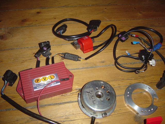

Juste une idée comme ça, tu es certain de ton calage d'allumage en fonction de la version de pvl que tu utilises?
Si je ne me trompe pas il existe des boitiers pvl 650 qui se calent au pmh et d'autres avec 5 mm d'avance. Si tu te trompes de montage, dans un cas tu perces un piston, et dans l'autre tu perds en perfs
Re: reglage pwk ou pb
Messagede momoy » 23 Avr 2019, 06:45
je roule avec ce boitier
Messagede GGTURBO » 23 Avr 2019, 07:05
Tu cale à combien et tu roule sur quel courbe ?
Je crois que la majorité des 650 se calent à 0 au pmh, ça doit être les premières série qui se calaient à 5.

Messagede momoy » 23 Avr 2019, 07:12
je roule avec la premiere courbe mais la courbe ne change rien au comportement moteur
