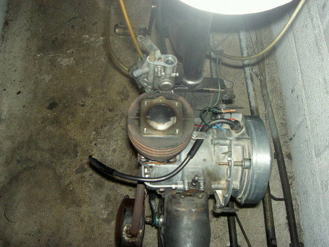

Messagede guitou » 16 Fév 2018, 10:16
voila a quoi cela ressemble:

Messagede guitou » 17 Fév 2018, 15:03
ola!
montage du moteur - mise en place du cylindre alu stock, pour prendre quelques mesures - joint d'embase d'origine 0,85mm
premier constat le piston au PMB n'ouvre pas entièrement la lumière d'échappement.
je colle donc deux joints de plus sous le cylindre soit un total 2,35mm et l'échappement est presque en pleine ouverture
prise de diagrammes dans cette configuration :
échappement 148°
latéraux 118°
arrière 108°
edit:
ça partait assez haut les latéraux dans cette configuration. La suite est à méditer :-)

Messagede guitou » 18 Fév 2018, 11:22
bon... Ca m'interpelle tout de même cet échappement qui n'ouvre pas entièrement au PMB. C'est également le cas sur un cylindre origine ce que je trouve assez étonnant.
Dans la mesure ou j'arrive à 120° pour les latéraux pour une ouverture complète de l'échappement, c'est trop haut.
Avec un joint d'embase 0,85mm j'ai 107° pour les latéraux, ce qui semble pas mal.
Je vais donc probablement gratter le haut de la lumière d'échappement pour l'amener à 145° et garder les 107° pour les latéraux.
''squich" à 1,2mm pour le moment, faut rectifier encore un poil la culasse et la collerette du cylindre pour descendre à 0,7mm.
