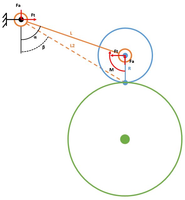

Je reprends le raisonnement, avec la demonstration (et j'avais en partie tort sur l'effet de la longueur)
Voici le schémas en considérant le bras de de levier passe par le centre du galet, qu'il a une longueur L et formant un angle α
par rapport à l'axe centre roue -centre galet , le galet a un rayon R.

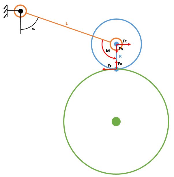

On regarde d'abord les efforts s'appliquant sur le galet, dans le cas ou il n'y a pas de glissement M est le couple moteur, Ft la force de traction et Fa la force d'appuis du galet sur le pneu que l'on cherche à déterminer:
Les forces sont équilibrées, les moments aussi: M=Ft*R
Maintenant on s’intéresse au levier:
Victor
______________________
Team SoSex N°105
Victor
Messages: 267
Localisation: Nanterre
Re: postion moteur sur roue
Messagede Victor » 05 Sep 2017, 23:45

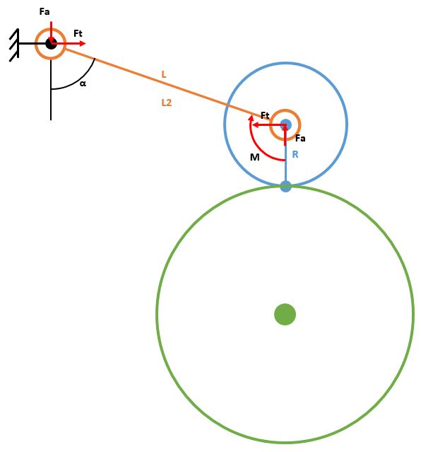

Les forces sont équilibrés, l'équilibre des moments va nous permettre de déterminer Fa:

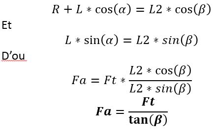

On a bien un effet de la longueur L, mais si on introduit un nouveau levier L2 passant par le point de contact galet pneu et formant un nouvel angle beta:
alors tout se simplifie
Donc effectivement la longueur d'influence pas l'appui sur le pneu mais à condition de mesurer l'angle au point de contact du galet sur le pneu.
Donc Momoy dans ton cas, tu as augmenté l'angle en réduisant la longueur, ce qui a amélioré ta traction.
En espérant ne pas avoir laissé de coquille cette fois ci...
