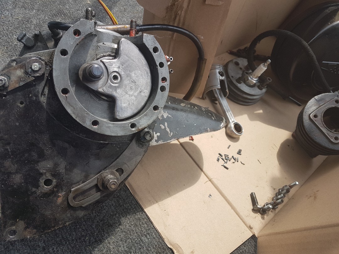

EPY35 a écrit:Sisi c'est bien la tête de bielle je te ferais des photos.
Tu enleves ou la matière ?
Et tu pars des cages a aiguilles neuves a chaque compet ?

Est ce que vous changer la cage à aiguille de la bielle après chaque course ? ou ça bouge pas ?
Aussi, après le RnS de l'année dernière, le piston avait commencé à bouffer la tête de bielle

Team TDC a écrit:
c'est ce que je fais, le roulement a dû tenir 3h tout compris, la bague du maneton est toute bleu, je ne l explique pas, il c'est détruit tt simplement, engendrant la destruction du piston, par le passé, ca tenais un weekend de course
bref c'est pas mon post, on va pas débattre là dessus
t'as bien mis une IR10x14x13 INA avec ?
su tu as pris une bague Nadella c'est normal que ça merde elle est 2/100 plus forte en diamètre.
